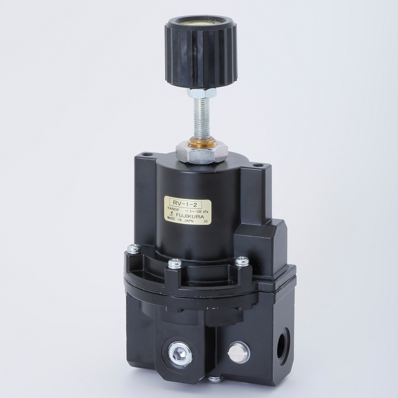

精密真空レギュレータ|RVシリーズ
■概要
RVシリーズは、高精度な真空度制御が可能な真空減圧レギュレータです。感度は0.13kPa(1mmHg)で、繰り返し再現性は±0.3kPa(2.2mmHg)以内となっています。また、1次圧変動に対する設定圧の変動は1.3kPa(10mmHg)以内です。このシリーズは、大流量タイプで270ℓ/min(ANR)までの流量を扱え、2次側の圧力変動に対して敏感に応答します。
■特長
・高精度制御: 高度な真空度制御が可能で、繰り返しの再現性に優れています。
・大流量対応: 最大270ℓ/min(ANR)の流量に対応し、大流量の用途にも適しています。
・応答性良好: 圧力変動に対して敏感に反応し、スムーズな操作が可能です。

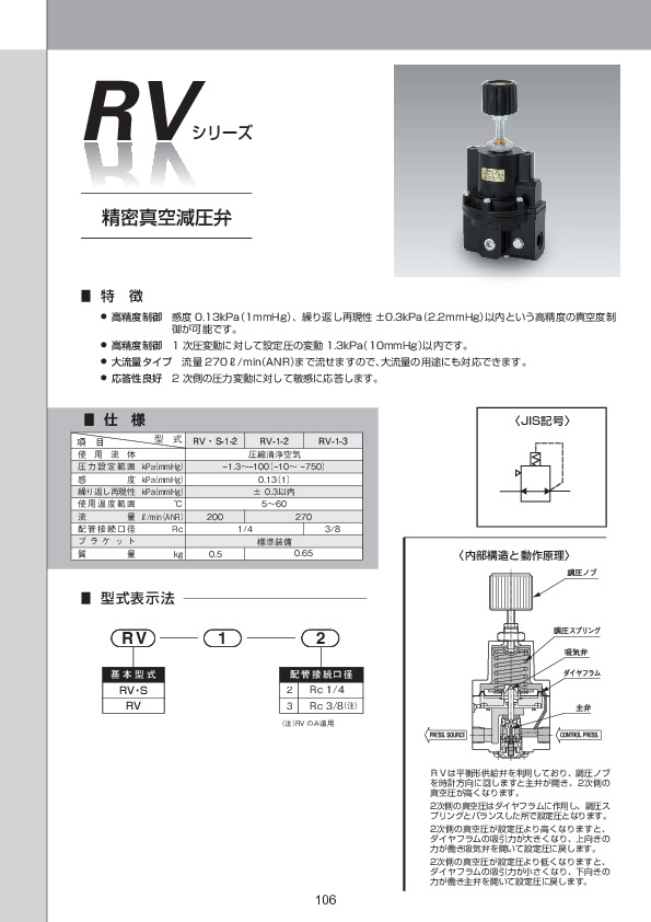

■仕様
・使用流体: 圧縮清浄空気
・圧力設定範囲: 1.3~-100kPa
・流量: 270ℓ/min(ANR)
・配管接続口径: Rc1/4
・使用温度範囲: 5~60℃
