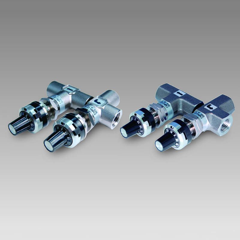

FFNV2シリーズは、FFNV1シリーズのニードル機能を維持しつつ、回転数をマルチダイヤル表示によって視覚化した先進的な流量制御バルブです。このシリーズは、簡単で確実な流量管理が可能で、パネルマウント取り付けにも対応しています。FFNV1シリーズ同様、使用流体に合わせて豊富なニードルレンジとシール材が選定可能です。
■特長
・マルチダイヤル表示: 簡単かつ確実な流量管理を実現。
・パネルマウント取付対応: 取り付けが容易で、多様な使用環境に適応。
・豊富なニードルレンジとシール材: 幅広い使用条件に対応可能。
■仕様
・使用流体: 気体および液体
・最高使用圧力: 10MPa
・耐圧: 1.5MPa
・接続口径: Rc1/4(標準)
・本体材質: ブラス(ニッケルメッキ)、ステンレスSUS316
・シール材質: PTFE、FKM(標準)
・使用流体温度: ブラスは0〜60℃(FKM)、ステンレスは0〜120℃(FKM)
