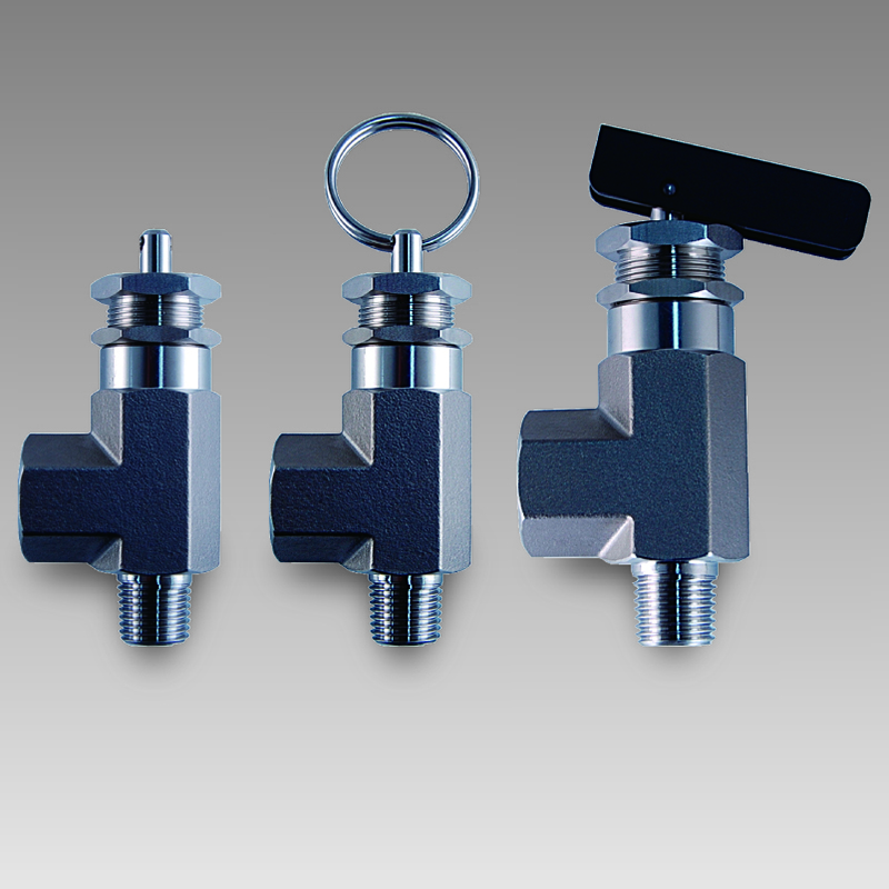

■概要
FRM1シリーズは、特殊パッキンによる弁の発振抑制機能と外部からのクラッキング圧力任意調整機能を備えた革新的なバルブです。ステンレス仕様の本体は耐食性に優れ、液体対応、インラインタイプ、大流量仕様が特徴です。
■特長
・特殊パッキンによる発振抑制: 弁の発振を効果的に抑制します。
・クラッキング圧力の任意調整: 外部から圧力を調整可能で、工場出荷時には圧力調整済みです。
・耐食性に優れたステンレス仕様: SCS14(SUS316相当)を採用し、耐食性が向上。
・液体対応・インラインタイプ・大流量仕様: 幅広いアプリケーションに適応可能です。
■仕様
・使用流体: 水、空気、不活性ガス
・最高使用圧力: 2.00MPa
・入口×出口: R1/4×Rc1/4
・クラッキング圧力設定範囲: 50〜1000kPa
・本体材質: 黄銅(ブラス)またはSCS14(SUS316相当)
・シール材質: フッ素ゴム FKM(標準)
・使用流体温度: 0〜+90℃(FKM)
■用途
・多様な流体制御用途
・耐食性が求められる環境
・精密な圧力調整が必要な場合
