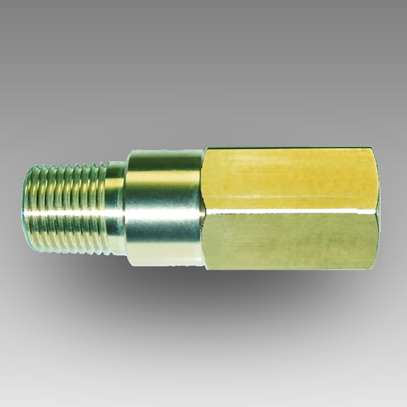

リリーフ弁|FRHLシリーズ
■概要
FRHLシリーズは、最高設定圧力4.2MPaの高圧に対応する小型リリーフバルブです。このシリーズは、リリーフ後の排液や排ガスの回収に最適化されており、工場で指定のクラッキング圧力に調整して出荷されます。さらに、シール材を選定することで腐食性流体でも使用可能です。
■特長
・高圧対応: 最高設定圧力が4.2MPaで、高圧環境に適しています。
・排液/排ガスの回収に最適: 出口側を配管することで、リリーフ後の排液や排ガスを効率的に回収。
・カスタマイズ可能: 工場で指定のクラッキング圧力に調整し出荷。
・腐食性流体対応: シール材の選定により、幅広い流体に対応可能。
■仕様
・耐圧: 最大6.88MPa
・接続口径: R1/8×Rc1/8、R1/4×Rc1/4
・本体材質: 黄銅(ブラス)またはSUS316
・クラッキング圧力: 1000〜4200kPa
・使用温度範囲: Oリング材質に準ずる
■用途
・高圧環境:
・排液・排ガス回収システム
・腐食性流体使用環境
詳細はPDFをダウンロードするか、お気軽にお問合せください。
