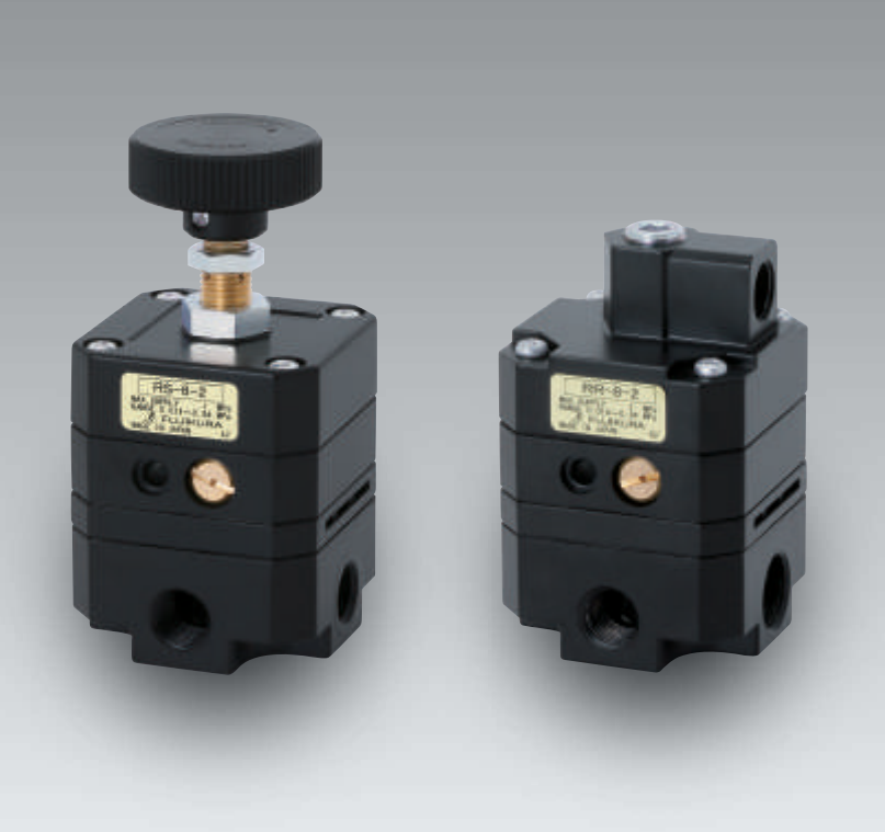

■概要
RS/RRシリーズは、高度な技術を駆使した超精密減圧弁とエアリレーのラインナップです。これらは、クリーンルームでの使用に適した、精密な圧力調整を実現するために設計されています。
■特長
・圧力制御方式: ローリングダイヤフラムとメジャリングカプセルを利用。
・精密な圧力調整: サーボバランス方式による高度な調整機能。
・RRシリーズ: 正負のバイアス調整が可能な1:1の出力変化比。
・高精度制御: 感度0.1%F.S.、繰り返し再現性±0.1%F.S.
・優れた特性: リリーフ特性、圧力特性、流量特性が非常に高い。
■仕様
・内部パイロット式と外部パイロット式: 用途に応じた柔軟な選択。
・使用流体: 圧縮清浄空気。
・設定圧力範囲、リリーフの有無: 多様なニーズに対応。
・感度、繰り返し再現性、空気消費量: 細かい仕様設定が可能。
■用途
・テンションコントロール
・エアバランサ
・長期間の始動安定性が必要な用途
・遠隔操作が求められる場面
詳細はPDFをダウンロードするか、お気軽にお問い合わせください。

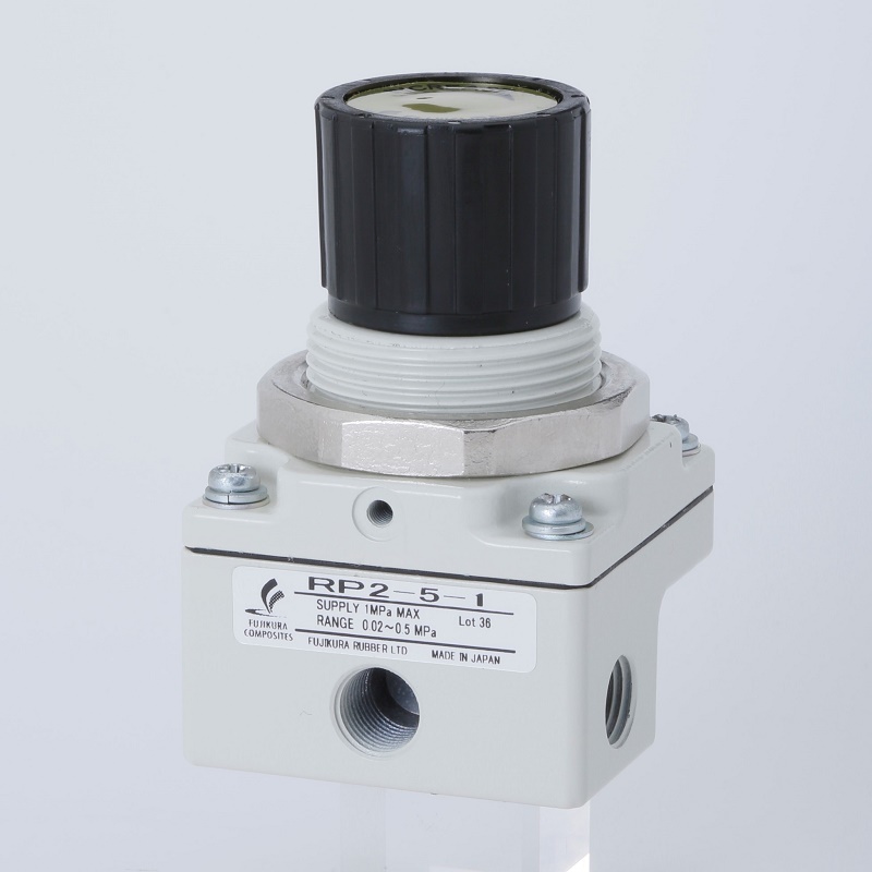

■概要
RP2シリーズは、小型減圧弁と精密減圧弁の両方の特性を兼ね備えた新世代の減圧弁です。このシリーズは、小型減圧弁並みのサイズながら精密減圧弁の圧力特性を持ち、バランスの良い減圧性能を提供します。
■特長
・高性能とコンパクトサイズ: 小型でありながら精密減圧弁と同等の性能を提供。
・プッシュロック式ノブ: 手軽に設定圧力の固定が可能で、操作が簡単です。
・多様な取り付け対応: パネルマウントやブラケットによる壁面取り付けも可能です。
■仕様
・使用流体: 圧縮清浄空気
・圧力設定範囲
・配管接続口径: Rc1/8
・繰り返し再現性: ±0.5%
・使用温度範囲
■用途
・精密機器
・自動化機器
・実験室の装置
詳細はPDFをダウンロードするか、お気軽にお問合せください。
