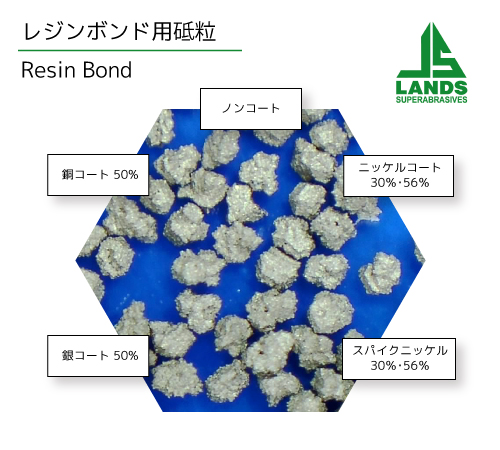

レジンボンドホイールでは、砥粒とボンドが化学的な結合をしないため、レジンボンド用砥粒は脱落防ぐために砥粒とボンドが絡みやすい凹凸の多い形状をしています。このような特徴から、研削時には活発な自生作用により新しいエッジが次々と現れ、シャープな切れ味を誇ります。LANDS社はこの特徴を最大限に活かすため、高い自生作用を保つよう設計された砥粒はもちろん、比較的タフなレジンボンド用砥粒、天然ダイヤ砥粒まで多彩な製品を用意しております。またダイヤモンドパウダーにニッケル、銅、チタンなど金属コート行うことで、ボンド固着性が向上するだけでなく、熱伝導性、導電性が高まり、砥石の寿命を延ばすことへとつながります。LANDS社ではチタンコート、ニッケル&チタンの二重コート、電着用に表面処理を行った砥粒も取り扱っています。
