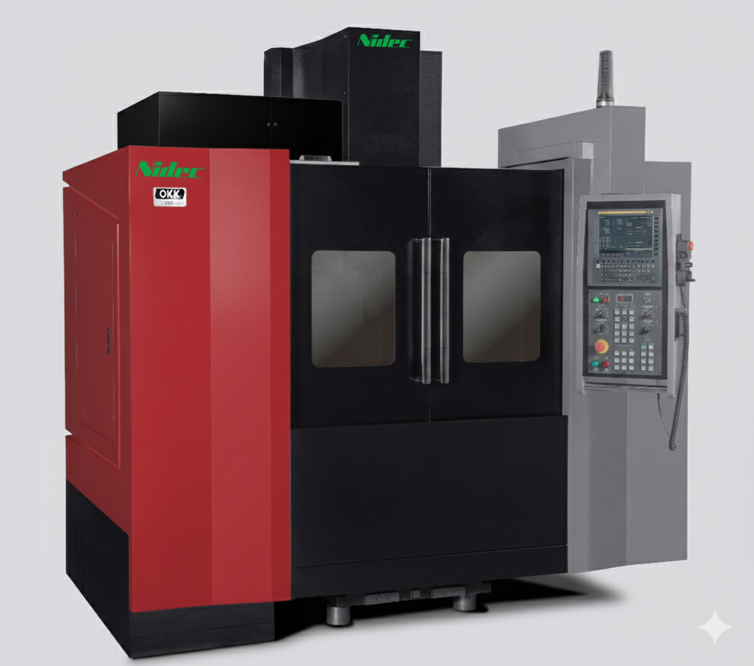

「VN5」は、当社ベストセラー機の立形MC「VM53RⅡ(*1BT40仕様)」と比べて、設置面積を約24%削減したコンパクトモデルです。アルミニウムや鉄、鋳物などの中・軽切削に最適で、一般部品加工を幅広くカバーしています。
本機は、ユーザーの「BT30クラスの機会では加工能力に物足りなさを感じる」「標準的な加工ができ、簡単に扱える機械が欲しい」というニーズに応えて開発したもので、BT40/2面拘束高出力主軸(20kW/15kW)を標準装備し、送り加速度0.7Gの高加減速で高効率な加工を実現します。
また、X/Y/Z軸に高剛性リニアローラガイドとスケールフィードバックを標準搭載し、長時間稼働でも安定した加工精度を維持します。
■基本情報
X軸方向移動量:920mm
Y軸方向移動量:510mm
Z軸方向移動量:460mm
テーブル作業面大きさ:1050×510mm
最大積載重量:800kg
主軸回転数:100~12000min-1
ツールシャンク形状:BT40(2面拘束タイプ)
早送り速度(X/Y):40m/min(0.7G)
早送り速度(Z)B:30m/min(0.7G)
