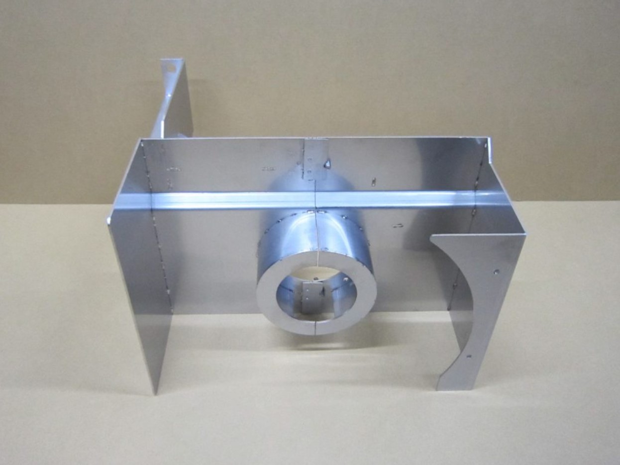

【ステンレス素材の特性を最大限に活かす加工技術】
当社のモーターカバー製造では、SUS304ステンレス素材を使用し、その特性を最大限に引き出す加工を行っています。
・NCTレーザー複合加工: 高精度な切断とタップ加工を一工程で実現
・TIG溶接: 美しい溶接線と高い強度を両立
・バリ取り: 安全性と美観を向上させる丁寧な仕上げ
・曲げ加工: 複雑な形状にも対応し、強度と美観を確保
【外観品質を高める特殊工程: 焦げ取りと脱脂】
モーターカバーの外観品質向上のため、以下の特殊工程を実施:
・焦げ取り: 加工時に生じる焦げや変色を除去し、美しい仕上がりを実現
・脱脂: 表面の油分を取り除き、清潔で均一な外観を維持
【高品質を実現する職人技術と細心の注意】
当社の職人たちは、塗装や研磨を行わない製品でも最高の外観品質を実現するため、以下の点に注力しています:
・傷やダメージの最小化: 製造全工程で細心の注意を払い、素材本来の美しさを保持
・14点の部品の精密な組み立て: 各部品の正確な加工と丁寧な組み立てにより、完成品の品質を向上
・1個からの少量生産にも対応: お客様のニーズに合わせた柔軟な生産体制
