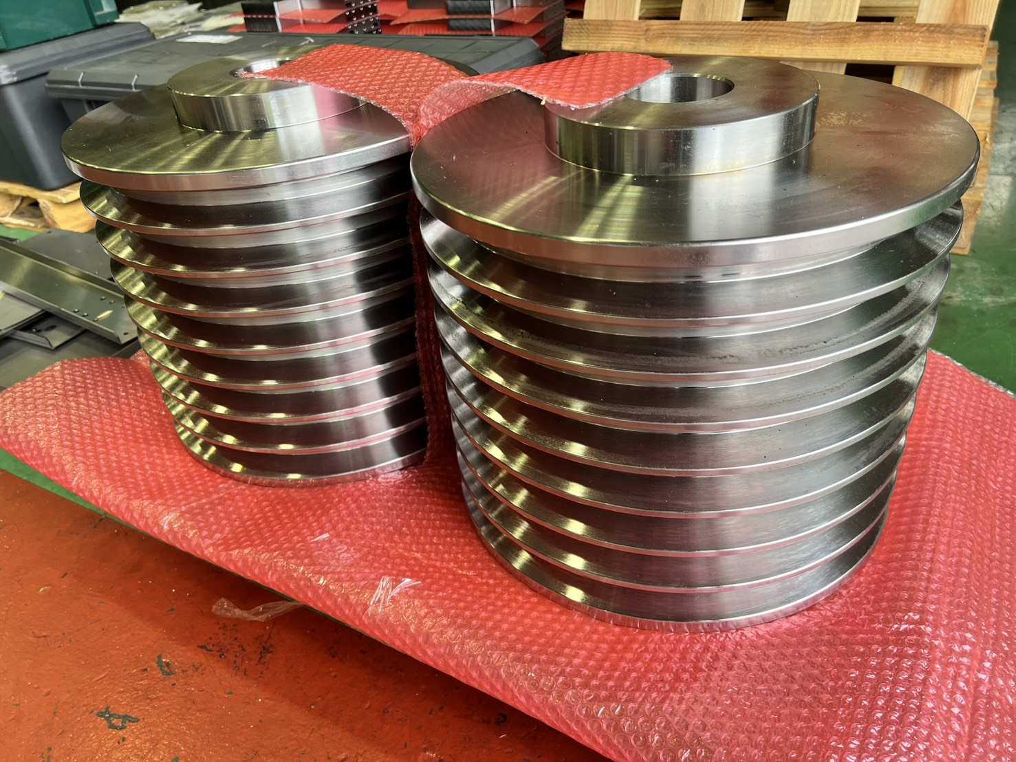

【図面がない…Vプーリの再現に困っていませんか?】
「現物はあるけど図面がない」「Vベルト特殊プーリをどこに頼めばいいかわからない」――そんな悩み、製造現場では意外とよくある話です。特に専用機(自動機・専用装置)の補修・更新で必要になる部品は、図面が残っていないケースが多く、リバースエンジニアリングによる現物測定から加工まで一貫して対応できる加工屋が求められています。
Vプーリ(Vベルト特殊プーリ)はその代表格。溝角度・ピッチ径・ボス形状など、細部の精度が動力伝達効率に直結するため、ただ「削れればいい」では済みません。旋盤加工とマシニング加工を組み合わせた高精度な仕上げが必要です。
【Vベルト特殊プーリ|その"こだわり"が機械の寿命を左右する】
Vプーリの役割はシンプルに見えて奥が深いです。Vベルトの張力を受け止めながら、滑らかな動力伝達を維持するためには、以下のポイントが精度の要になります。
・溝のV角度(34°/36°/38°など規格・特殊含む)の正確な再現
・ピッチ径とボア径の同軸精度
・表面粗さとバランス(高速回転時の振動抑制)
・キー溝・ネジ穴など付加形状の位置精度
現物からのリバースエンジニアリングでは、まず三次元測定や画像寸法測定で現物をデータ化。そこからCAD/CAMで加工プログラムを組み、CNC旋盤(φ710×2100mm対応)とマシニングセンタで仕上げます。素材もSS400・S45C・SCMなどの鉄鋼系から、SUS304・アルミ・銅まで幅広く対応可能です。
