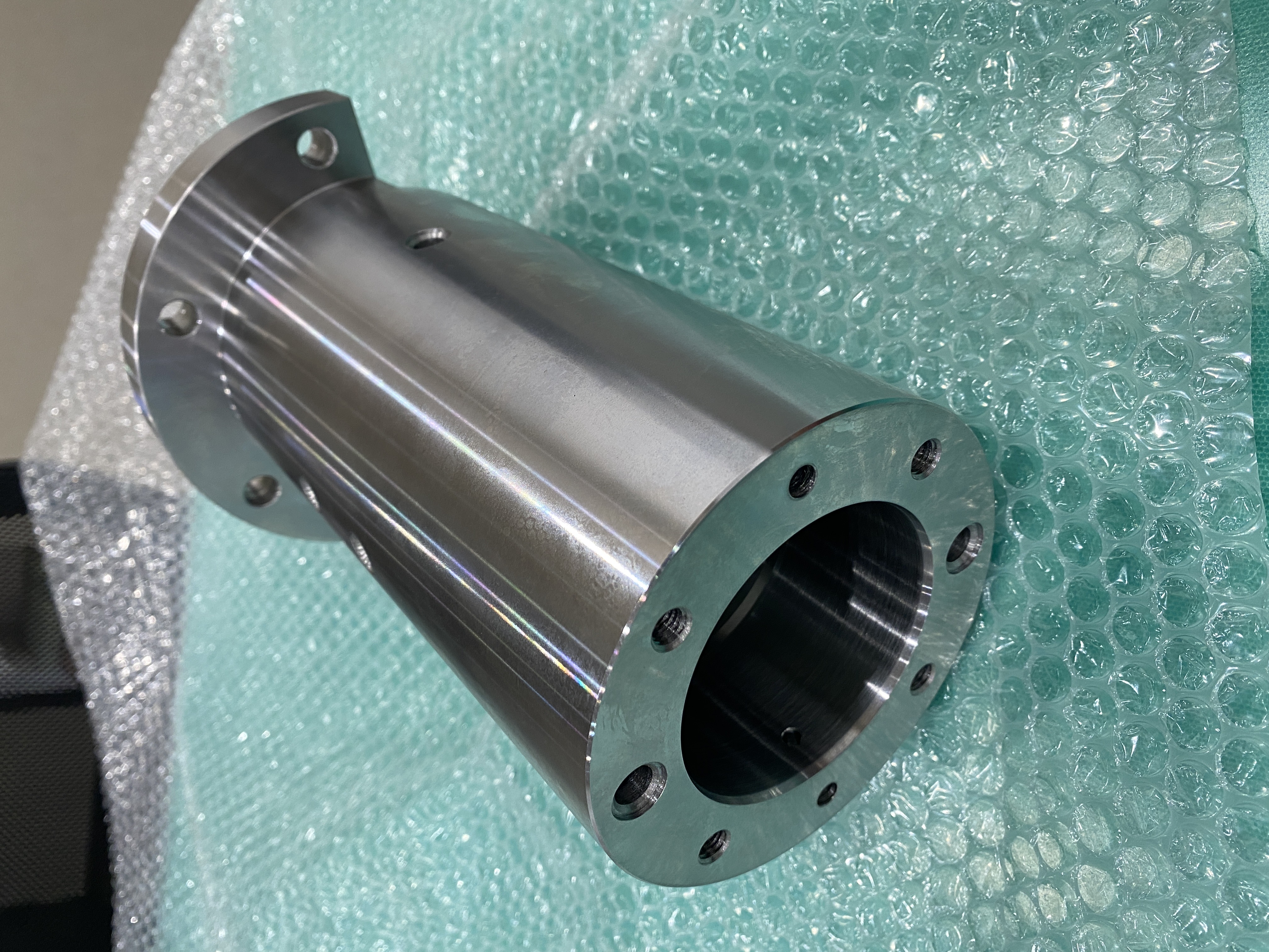

特にスリーブケースのような筒状部品は、外径旋盤加工と内径の深穴加工、さらにフライス加工まで必要になるケースが多く、複数の工程を別々の機械で行うと、どうしても段取り時間のロスや精度のバラツキが発生してしまいます。1台の機械で完結できれば…そう思ったことはありませんか?

スリーブケースは、シャフトを支えるベアリングハウジングや油圧シリンダー、工作機械の主軸部品など、様々な用途で使われる重要部品です。外径加工は比較的シンプルですが、内径の深穴加工となると話は別。

【深穴加工の実績例】
・油圧シリンダー用スリーブケース:φ120×L800mm、深穴φ100×L750mm(真直度0.05mm以内)
・工作機械主軸ケース:φ200×L500mm、複数の貫通穴と段付き深穴加工を複合加工機で一貫製作
・ベアリングハウジング:φ80×L300mm、内径研磨仕上げまで対応
