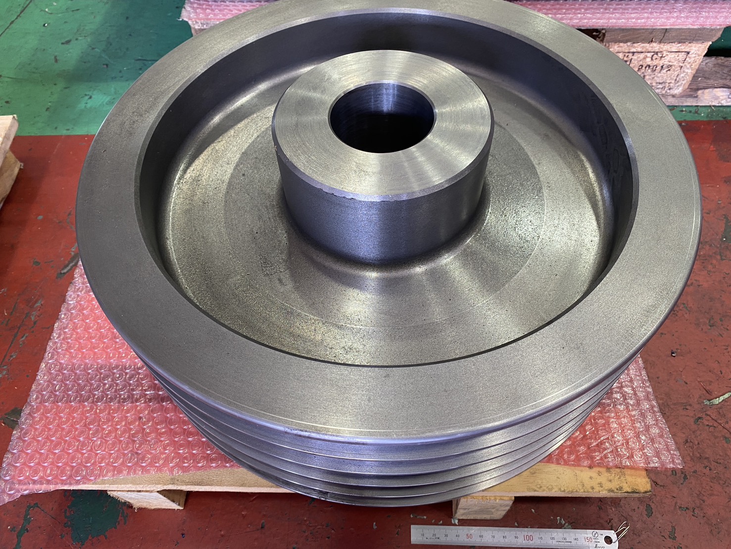

ドライビングプーリー全加工|鋳物から高精度仕上げまで一貫対応
ドライビングプーリーの加工、こんなお困りごとありませんか?
製造現場で使用されるドライビングプーリーの調達について、「鋳物の調達先と機械加工業者が別々で管理が大変」「高精度な仕上がりが必要なのに対応できる業者が見つからない」「納期が読めず生産計画に支障が出る」といった声を多くいただきます。
特に鋳物加工においては、材料特有の内部応力や硬度のばらつきに対応した加工技術が求められます。また、ドライビングプーリーは回転体のため、同軸度や真円度といった幾何公差の管理が製品性能を左右する重要なポイントです。
私たちメタルテックは、こうした課題を「材料調達から最終仕上げまでの一貫生産体制」で解決してきました。
鋳物加工の難しさと、当社の高精度対応力
►鋳物加工が難しい3つの理由
・材料内部の応力により加工中に変形が発生しやすい
・硬度のばらつきで工具摩耗が予測しにくく、加工精度の維持が困難
・鋳肌の凹凸や巣により、基準面の設定に高度な技術が必要
一般的な機械加工と異なり、鋳物は「生きている材料」とも言われ、熱処理や粗加工後の時効変化まで考慮した工程設計が求められます。

★【鋳物加工における具体的な技術対応】
《応力除去を見越した工程設計》
→粗加工後に時効処理時間を設け、材料の安定化を確認してから仕上げ加工へ
《測定の徹底》
→温度管理された工場内で、全箇所検査を実施。公差部には1/100単位の実測値を記入し、レ点チェックで測定漏れを防止
《多様な材質への対応実績》
→鋳鉄(FC、FCD)はもちろん、SS400、S45C、SKD11、ステンレス鋳鋼、アルミ鋳物など幅広い材質での加工実績があります

マシニング加工と旋盤加工を組み合わせた複合加工により、ドライビングプーリーの外径・内径・キー溝・取付穴などを高精度に仕上げます。真円度0.01mm以下、同軸度0.02mm以下といった厳しい要求にも対応可能です。
