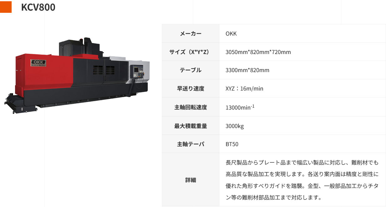

► 長尺加工専用の機械設備について
通常の旋盤やマシニングセンタとは異なり、長尺加工には専用設計された設備が必要です。メタルテックでは最大3mまでの長尺加工に対応できる特殊設備を完備しています。
・NC旋盤:最大φ800×3000Lまでの大型シャフト加工
・円筒研削盤:φ580×2200Lまでの高精度仕上げ
・フライス:X3000×Y1800×Z1200の大型ワーク加工
・平面研磨盤:X3000×Y800×Z700までの平面加工
