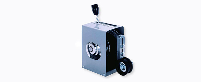

変速プーリ Lモデルは、モータと機械の間に組み込むことで、スラスト方向に自由に動く円錐車を利用し、ピッチ径を変化させて変速を行う中間車です。レバー操作により簡単にプーリを移動させ、迅速に変速が可能です。このプーリは小型・軽量でありながら、高性能を実現し、多様な用途に対応できるよう設計されています。
■ 特長
- レバー操作で瞬時に変速:レバーを操作するだけで、瞬時に変速が可能。
- 自由な設計が可能:モータと機械の中間に組み込むことで、取り付け方向に制限がなく、自由に設計が可能。
- 高い変速比:変速比は1:2から1:6まで対応し、広範囲な速度制御が可能。
- 小型・軽量設計:コンパクトで軽量な設計により、取り扱いが容易。
- 多用途対応:NC旋盤、マシニングセンタ、半導体製造装置など、様々な用途に対応。
■ 仕様
定格トルク:0.2 kW ~ 2.2 kW
変速比:1:2 ~ 1:6
使用電圧:三相200V/50Hz、200V/220V/60Hz
変速方式:レバー操作によるピッチ径の調整
使用温度範囲:-10℃ ~ 50℃
材質:高耐久アルミニウムおよび鋼
保護構造:IP20(防塵)
■ 用途
- NC旋盤:高精度な速度制御が求められるNC旋盤での使用に最適。
- マシニングセンタ:複雑な加工を行うマシニングセンタでの高精度制御に対応。
- 半導体製造装置:高度な精密制御が必要な半導体製造装置での使用に最適。
- チップマウンタ:精密な部品配置が必要なチップマウンタでの使用に最適。
- アクチュエータ:精密な動きが要求されるアクチュエータでの使用に対応。
- スカラロボット:高速かつ高精度な動作が求められるスカラロボットでの使用に最適。
