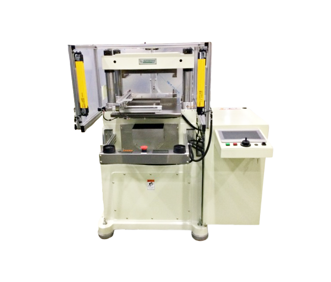

シート状の製品及び補強板関連の製造に適したプレス機!
『SSD1500-XY』は、シート状の製品及び補強板関連の製造に適しており、
特にフレキシブルプリント基板で使用される短冊状の
補強板・補強フィルム材製品を、XY2軸のワークフィーダーで
移動されながら打抜く加工機能を付加したプレス機です。
ACサーボモーター11kw(15ton)を搭載し、より多種多様な製品を
抜くことが可能です。
【特長】
■プレスは高剛性4柱アンダードライブ方式で安定性の高い機構
■待ち時間のタイミング設定が可能
■切込動作の選択が可能
■フィーダー部は軽量なXY軸の搬送テーブル
■座標の設定・登録により製品を効率よく加工することが可能
弊社5t・10t標準プレス機にもXY軸を搭載可能です。
※詳しくはPDFをダウンロードしていただくか、お問い合わせください。
【フィーダー部の特長】
■作業原点(HOME)は任意の位置に設定可能
■位置データは作業原点基準で絶対値又は相対(増分)値での設定が可能
※詳しくはお問い合わせください。
