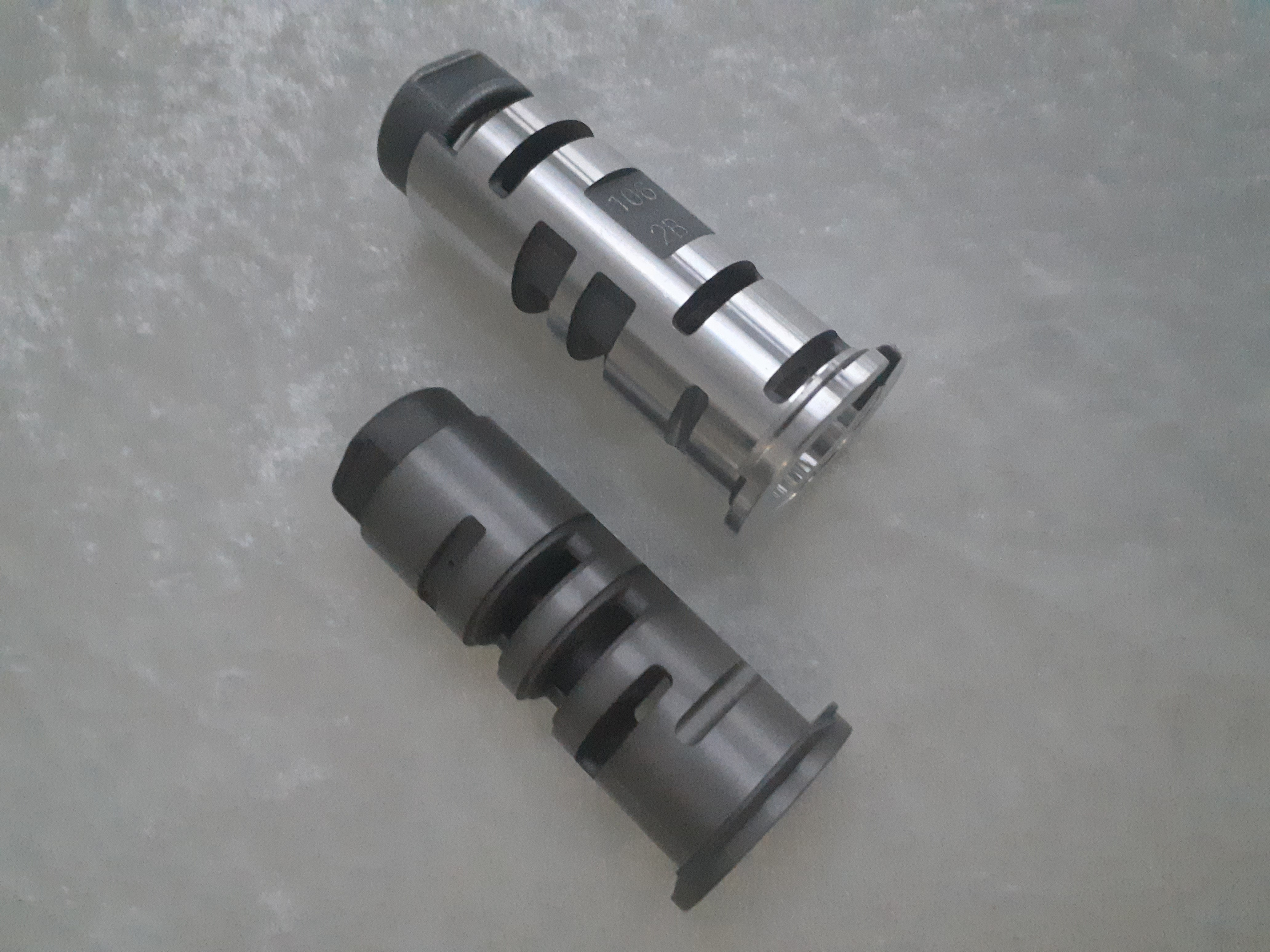

【製品名】ATバルブ 【素材】A6061 【加工】旋削、研削 AT用油圧バルブです。NC旋盤で切削後、協力会社でアルマイト処理を行い、 その後研削で仕上げます。形状により、通し研磨、停止研磨を選択します。
【製品名】リニアバルブ 【素材】A6061 【加工】旋削 AT(オートマチックトランスミッション)用電磁弁の制御バルブ。 バータイプの加工機で、全加工を行っている。 その後、協力会社にてアルマイト処理し、 仕上げ加工で、研削加工を行っている。寸法公差は4μで管理。
【製品名】リニアスリーブ 【素材】ADC12 【加工】旋削 AT(オートマチックトランスミッション)用電磁弁の制御スリーブ。 全NC工程が連結された加工機で内外径、内径溝、ネジを加工し、 寸法公差は4μで管理。 その後、協力会社にてアルマイト処理を行っている。 DC粗材は協力会社から調達可能。
【製品名】ATスリーブ 【素材】ADC12 【加工】旋削、研削 AT(オートマチックトランスミッション)用の油圧スリーブ。 内径はNC旋盤、外径は研削工程で仕上げる。DC粗材は協力会社から調達可能。
