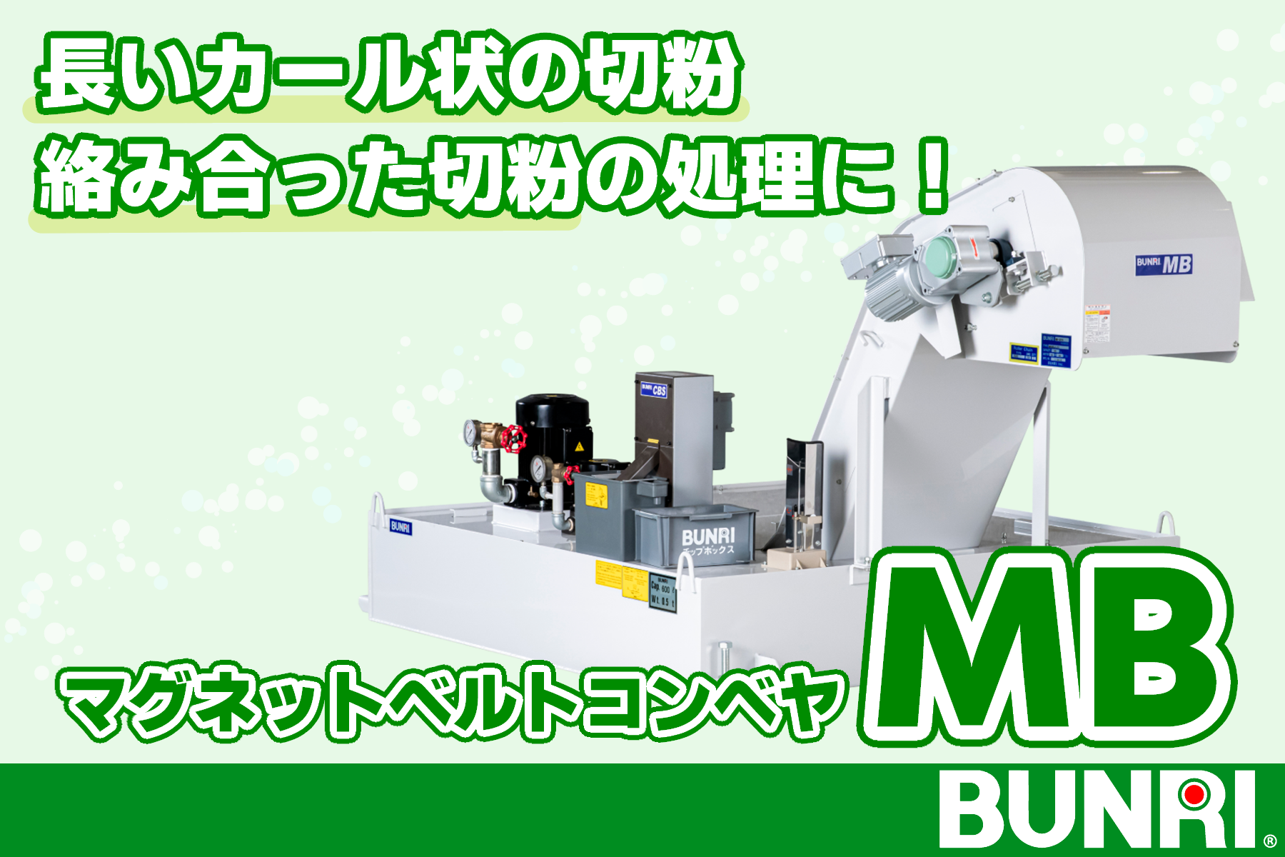

切粉処理で、以下のような問題にお困りではありませんか?
● チップコンベヤでは排出できない長いカール状の切粉や、絡まってダンゴ状になった切粉の搬送に困っている
● チップコンベヤで処理しているが、濾過精度が悪くタンクに切粉が堆積し、頻繁にタンク清掃が必要
● コンベヤ内で切粉が詰まって停止や故障をしてしまう
・・・このようなお困りをお持ちの方へ、ブンリのマグネットベルトコンベヤ「MB」が最適です!
【マグネットベルトコンベヤ MBとは?】
マグネットベルトコンベヤ MBは、ベルトコンベヤとスクレーパーコンベヤが一体となったコンベヤです。
《ろ過機構》
● 磁性の切粉を吸着:ベルト内部のマグネットが磁性の切粉を吸着し、クリーン液はコンベヤ側面のスリットからタンクへ流入します。
● 効率的な搬送:ベルト表面に等間隔で設置されたスクレーパーと特殊なスパイクピンが、マグネットで吸着した切粉を落とさずに搬出口まで搬送します。
● 底面の堆積対策:搬出口から流入口側へ戻るスクレーパーがコンベヤ底面を通過する際に、底面に沈殿した切粉を集めて搬送する仕組みです。
▼製品詳細詳細はこちら
MB製品ページ:https://ja.nc-net.or.jp/company/100081/product/detail/231626
【マグネットベルトコンベヤ MBが解決できること】
① 長い切粉やダンゴ状の切粉のろ過・搬送を可能に:切粉詰まりによるコンベヤの停止を防ぎ、修理の手間を削減
② タンクへの切粉堆積低減:タンクの清掃頻度を減らし、タンクの更液費や作業費を削減
このように、マグネットベルトコンベヤ MBは、切粉処理の問題を解決し、作業効率を大幅に向上させます。ぜひご検討ください!
