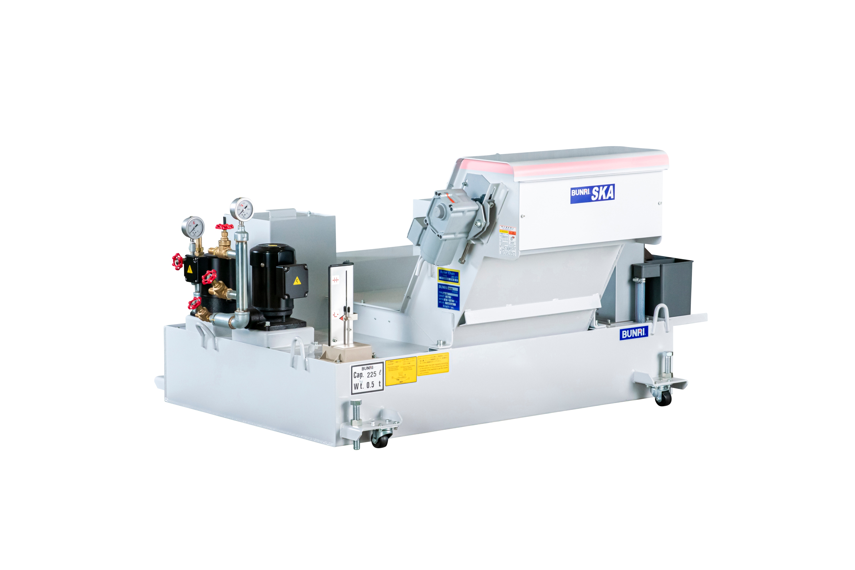

マシニングセンター#30用ローリングフィルターコンベヤです。
アミカゴ(手かき式)の自動排出に最適です。 手かき式(網カゴタンク)から排出自動化。
省スペースのレイアウトにもご検討いただけます。
濾過精度 400 µ m 80%以上
流量 200L/min
逆洗不要のパンチングフィルター搭載のコンベヤ
フィルターは自動清掃されるためメンテナンスが削減できます
非磁性体の切削切粉処理に最適です
【特長】
●パンチングフィルターで切削切粉を捕捉します。
●パンチングフィルターは常にかき板と接触して回転しているため、 目詰まリを防止します。
●逆洗が不要なため、 ミストが発生しません。 工場内の環境改善に効果的です。
●コンベヤの切粉排出口は液切構造のため、 切粉は液切りされた状態で排出されます。 クーラントの持ち出し(クーラントが切粉と共に排出されること)を軽減します。
●カートリッジフィルターやペーパーフィルター等の消耗品がないため、 産業廃棄物が出ません。
【用途・性能】
・クーラント:
水溶性・油性
・分類:
非磁性体
・加工内容:
切削
・ワーク材質:
アルミ、 スデノレス、 銅、 チタン、マグネシウム、 混合切粉(アルミ+FC又は焼結金属)
・切粉形状:
粒状、 小カール状(50mm以下)、 小カール状(51mm~100mm)
・工作機械:
マシニングセンタ、#30マシニングセンタ、ブローチ盤、NC旋盤、自動盤、歯切り盤、ガンドリル、切削専用機
