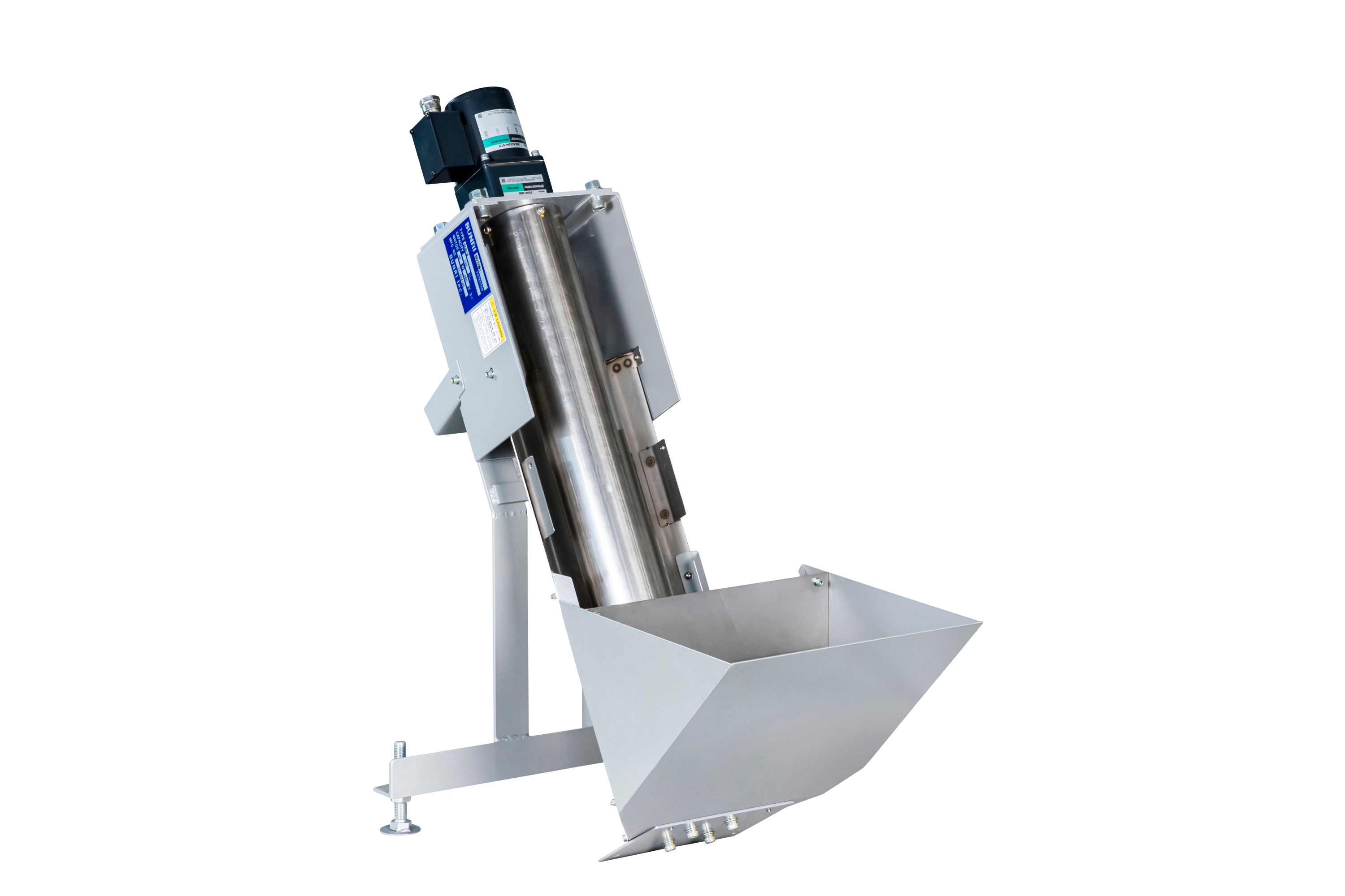

マグネットを使用したスクリュー式コンベヤ
回転部が露出していないため安心•安全にご使用いただけます
歯切り盤、ブローチ盤などの切削切粉処理に最適です
【特長】
●マグネットの回転軸が固定したパイプの内部にあるため、 切粉のかみ込み等のトラブル発生が少なく、 安全にこ使用 いただけます。
●耐熱仕様でドライ加工にも対応。
●カートリッジやペーパーフィルター等の消耗品がないため、 産業廃棄物が出ません。
【用途・性能】
・クーラント:
水溶性・油性
・分類:
磁性体
・加工内容:
切削
・ワーク材質:
FC ・ FCD、 スチール
・切粉形状:
粒状、 小カール状(50mm以下)
・工作機械:
マシニングセンタ、 ブローチ盤、 歯切り盤
