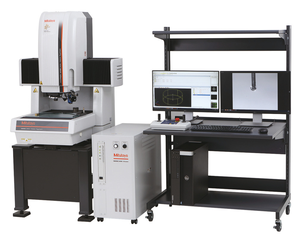

<主な仕様>
名称:MiSCAN Vision System(MPP-NANO仕様)
測定範囲(X軸):プローブ_175 mm
測定範囲(Y軸):プローブ_200 mm
測定範囲(Z軸):プローブ_200 mm
スキャニング精度:0.6 μm
撮像:モノクロ
名称:MiSCAN Vision System(SP25M仕様)シリーズ
測定範囲(X軸):プローブ_275 mm
測定範囲(Y軸):プローブ_400 mm
測定範囲(Z軸):プローブ_250 mm
スキャニング精度:MPETHP=2.5 μm、 2.7 μm(機種による)
撮像:モノクロ
<主な特長>
・画像測定ヘッドとスキャニングプローブ(MPP-NANO、SP25M)を搭載した理想的なハイブリッド機です。目視による測定が難しい狭小部位でも画像ヘッドで正確な位置決めを行い、狙い込み測定が可能です。
・MPP-NANOスタイラス用観察ユニットをオプション設定しています。ø0.125 mmの極小スタイラスでもモニターで確認しながら測定位置にアプローチ可能なため安心して操作が行えます。
・マグネット方式によるキネマティックジョイントの採用により、異なるスタイラスへの交換が容易に行えます。 スタイラス交換工具(MPP-NANOスタイラスツールセット)を標準装備しています。
