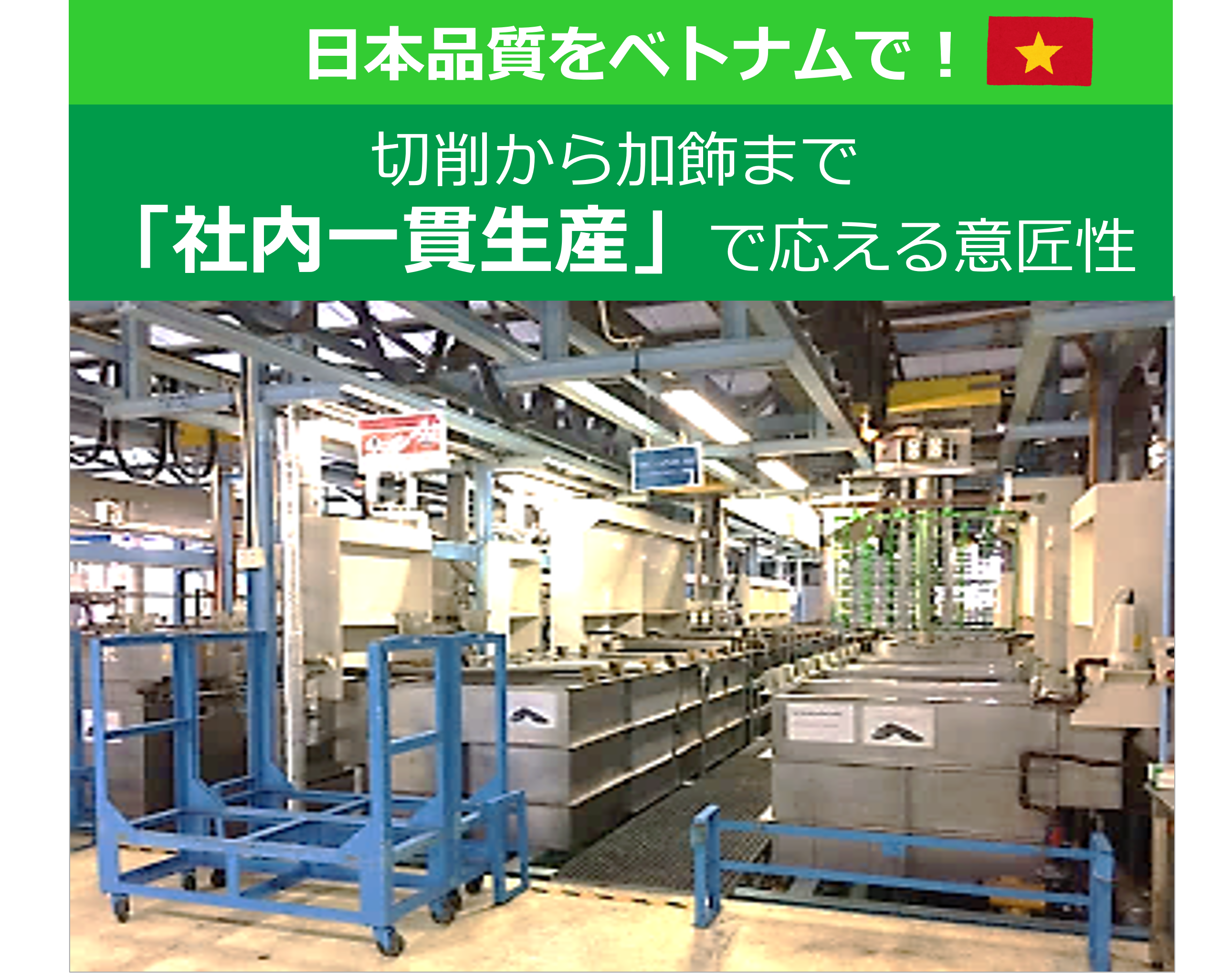

日本品質をベトナムで
切削から加飾まで「社内一貫生産」で応える圧倒的意匠性
現地での一貫生産により、高品質・短納期・コストメリットを同時に実現する、
当社のベトナム工場をご紹介します。
【ワンストップ・プロセス】
・材料購入
・切削加工
・ブラスト処理
・アルマイト処理
・印刷 or レーザー印字
・梱包出荷
✨技術の核心:社内一貫生産の強み✨
独自の加飾技術:
1次アルマイト ⇒ 切削 ⇒ 2次アルマイトによる「2色アルマイト」
精密加工の幅:
多種多様なローレット加工 / 丸棒からの異形状切削加工
究極の仕上がり:
光学部品レベルの精密加工が実現する、美麗な外観品位
✨安心の体制:3つのポイント✨
1.ワンストップ体制 🏭
アルミ切削 × アルマイト × レーザー印字まで社内完結し、
リードタイムを短縮
2.日本と同等のクオリティ管理 🔎
営業・技術・品質保証の各セクションに日本人スタッフが常駐
3.シームレスなコミュニケーション 日本語で全対応💬
日本・現地どちらでも対面での打ち合わせが可能です
ベトナム生産のご相談を、日本クオリティの安心感で。
日本人の営業担当者が直接承ります。
ぜひお気軽にお問い合わせください!
問い合わせ先:日本窓口:清水 shimizu.takahiro@nidec.com
ベトナム窓口:福田 shota.fukuda@nidec.com

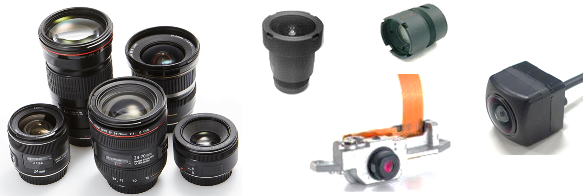

当社は 1949 年の創業以来、カメラ用シャッタのトップメーカーとして、世界市場をリードする我が国のカメラ産業を支えるとともに、事業の多角化に取り組み、超小型コンポーネントからシステム機器までをカバーする「超小型・精密機器の総合メーカー」へと躍進しております。
オプトメカトロニクス技術をベースに創り出す多彩なパーツ、ユニットは、様々な光学系製品に搭載され、その応用領域を拡げています。また、精密金型・部品の設計・加工技術も得意としており、これらの技術に加え、各種塗装、表面処理、熱処理まで社内一貫加工が可能です。
お客様のご要求仕様を受け、光学、鏡胴、回路設計から製品量産・製造委託まで承ります。
高品質な設計、高精度の部品製造・組み込み技術で医療用光学製品への応用・展開しており、生産性・製品価値向上に貢献しております。
コンシューマー向けから車載・産機まで、さまざまな分野での実績がございますので、お困りごと、ご興味がございましたらぜひお問い合わせください。
