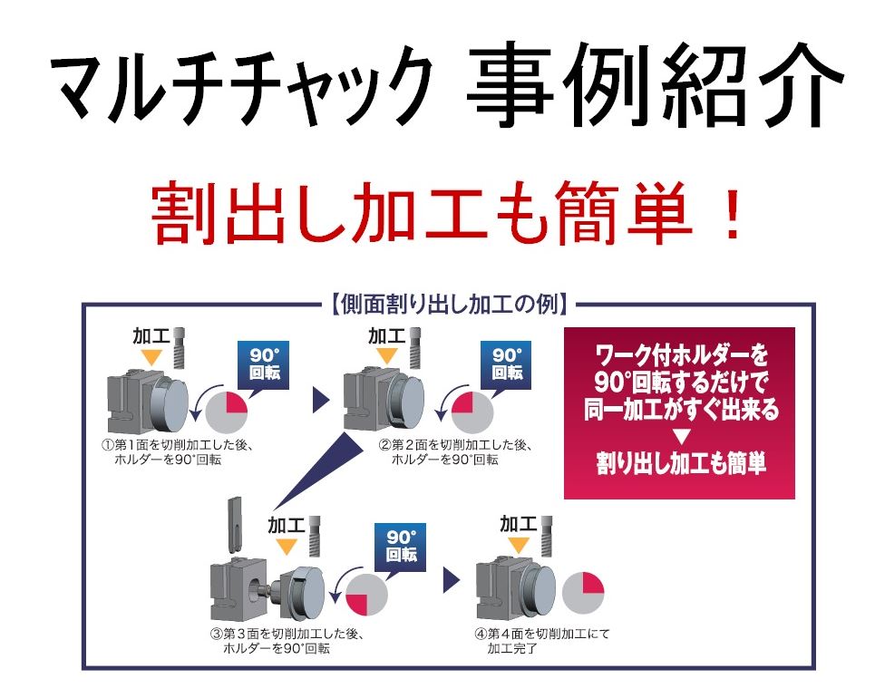

縦型マシニングセンタによる4面割り出し加工ホンママルチチャックを
導入されているメーカー様の活用事例をご紹介します。
■業種
精密部品加工メーカー
■導入機種
HM-55
HMφ75
■主な使い方
縦型マシニングセンタによる4面割り出しを精度の良い加工に使用している。
■メリット・満足度
金型部品精度の向上と安定化。
段取り及び、工程数の削減が可能になった。
弊社オリジナル治具「HM55」に御興味がある方は、下記の詳細からアクセスしてください。
