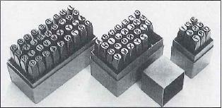

【セット内訳】
文字セット :A~Z
数字セット :0~9
36本セット :文字及び数字
