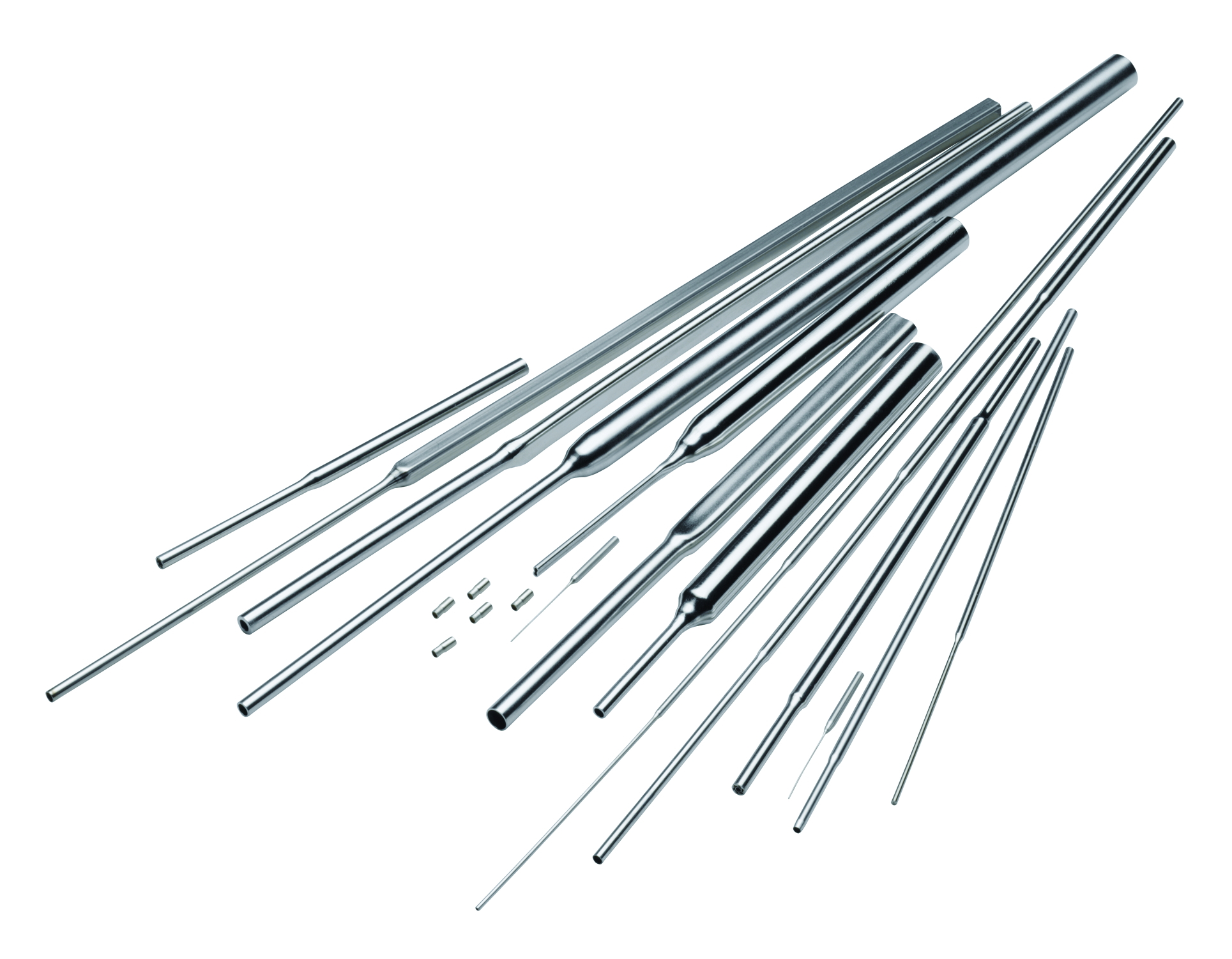

医療機器部品を中心に、細径ステンレスパイプを製造・販売しています。
精密/細径/薄肉ステンレスパイプの製造・加工メーカーです。
造管から伸管・矯正・切断・二次加工まで一貫した自社工場生産が可能です。
最小外径φ0.05/最小内径φ0.02の超極細径のステンレスパイプ製造が可能であり、お客様のご要望サイズに合わせた特注対応も可能です。SUSパイプのことなら何でもご相談ください。
