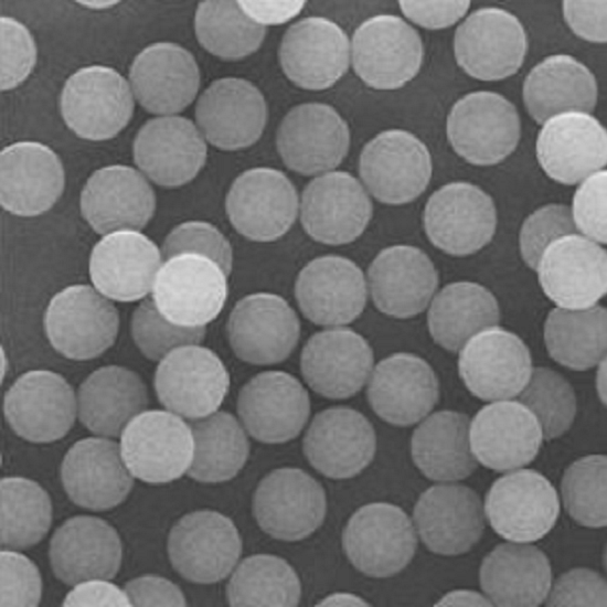

完全な球形、精確なサイズ、極めて狭い粒径分布などの特徴を持ち、滑らかさ、分散性、耐熱性、耐候性が優れた微粒子
単分散有機高分子微粒子であるPMMA、PS、P(MMA/S)と有機シリコンの光拡散微粒子製品をラインアップしています。
製品特性:
※ 粒径均一 ;
※ 粒径分布が狭い;
※ 分散性が良好で、オーバーラップや凝集がない;
※ 光拡散効率が高い;
※ 純度が高く,汚れがない。※ 耐熱性が優れている;
※ 兼用性が良く,効率よく基質に分散できる;
※ 機械強度と高度が高い;
※化学安定性が良い;
※ 有機溶剤に溶解しない。 ※透過率が高く、屈折率が調整可能。
