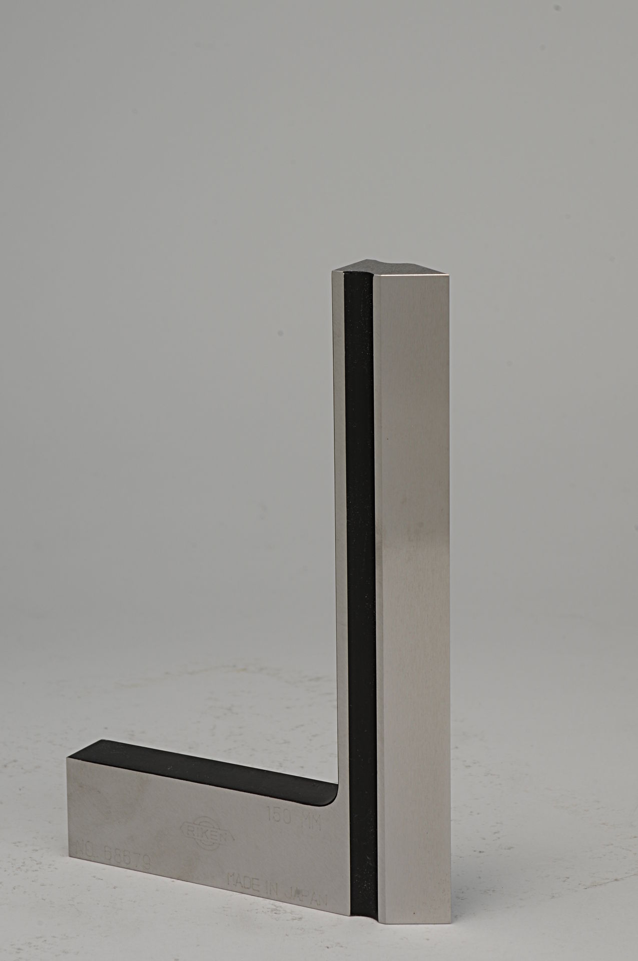

・精密水準器・偏心検査器・直定規(ストレッチ)・Vブロック・ 直角定規・コンパレーター(ダイヤルスタンド)・その他精密 測定基準具の制作を行っています。
*当社は直販は行なっておりませんので、全国お近くの工具屋さんにてご購入下さい。
●定規の中で最高精度の製品です。
●厚みが有り安定した測定が可能です。
●長片の外側使用面は小さなRの付いたナイフ状の薄刃となっております。
●使用面をワークにあて、光を透かして測定します。
●焼き入れ後、精密ラップ仕上げを施しています。
