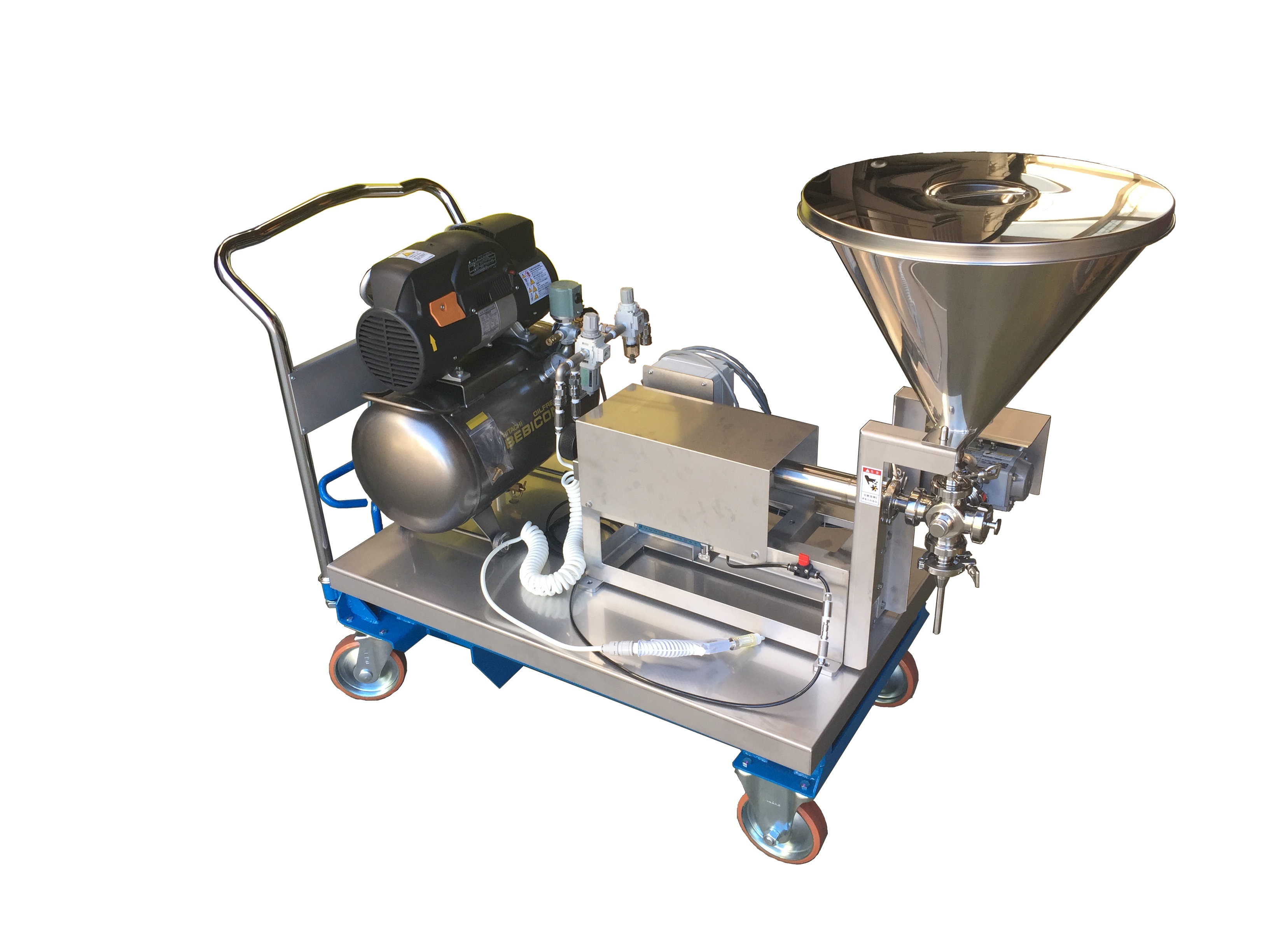

【タンクを3箇所で支えている】
充填物が入ったままタンクのクランプを外してしまったり、タンクに衝撃があった際の安全対策として、タンクの根元以外にも両側2箇所、計3箇所でタンクを支えています。
【機械下部の見通しが良く清掃し易い】
虫害や獣害、残渣の腐敗対策として、機構部を上部にまとめる事で、機械下部の見通しを良くし、清掃性を向上させています。
【ランニングコストが安い】
バルブは使用していくうちに切り替え弁と周囲の部品が擦れ磨耗し、いずれ液漏れが発生します。当社の充填機では、球形の切り替え弁に接しているのが、較的安価なテフロン樹脂(PTFE)の消耗品となりますので、液漏れが発生した際には、他社製品のようにバルブ本体を交換する事なく、この樹脂の消耗品を交換するだけでバルブの機能が復活します。
動画 スパウト充填機:
https://www.youtube.com/watch?v=iKwjnskvh-Q
※製品写真にはリフト台車およびコンプレッサー、エアガンのオプションが含まれております。
