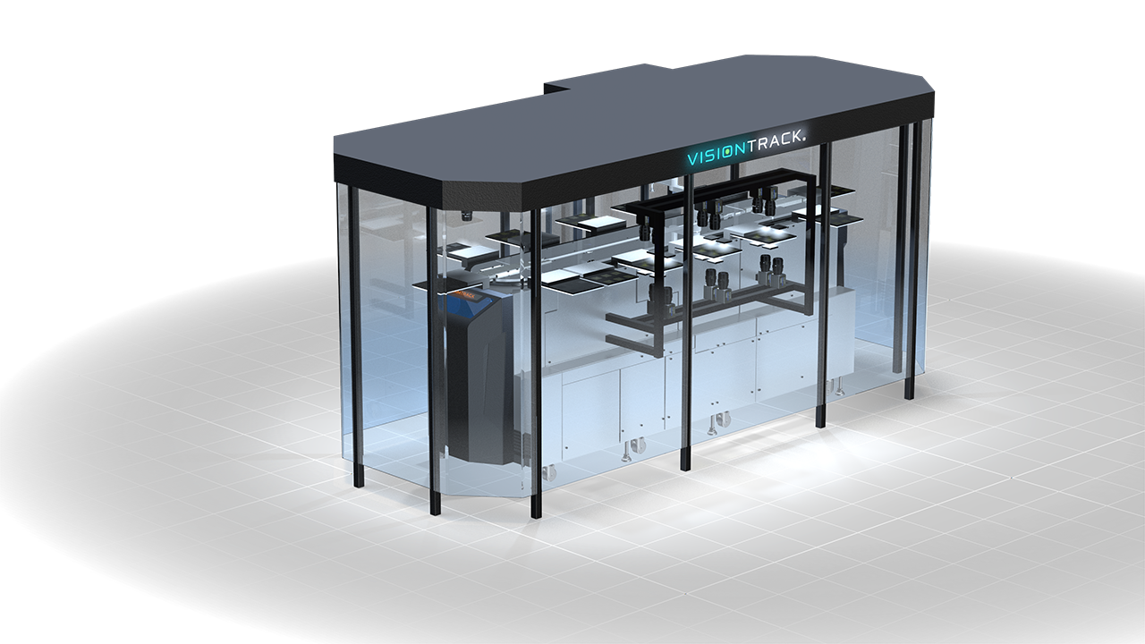

VISIONTRACKはリニア搬送型自動検査システムです。ビジョンシステムと搬送装置を個別に検討・設計する手間を無くし、ワンパッケージで正確&スピーディな自動検査を実現します。
【高速・高精度な自動検査】
システム全体の搬送動作は高精度カムにより行われ、振動を制御し、ブレや誤検知を防ぎます。精度の高い検査を高速で行うことが可能です。
【高精度ビジョンシステム】
画像検査カメラ、照明、ソフトウェア等のビジョンシステムは検査内容やお客様のご希望に合わせて提案が可能です。
【最適撮像姿勢で正確に検査】
ワーク保持部を最適な撮像姿勢になるように精密動作させることができます。全周検査や複数画角からの検査を正確に行うことができます。
【可動信頼性】
メカニカルな搬送機構のため、多少の負荷変動や周辺環境に影響されずに安定した動作をすることが可能です。頻繁な微調整の必要がなく、オペレーターの手間が掛かりません。
【ワーク姿勢移動メカニズムによる理想的な撮像条件】
VISIONTRACKは画像検査に最適なワークの向きを搬送キャリア上の保持プレートとボトムプレートのX-Y軸動作によって作り出します。動作はVISIONTRACK本体側に固定されたカムによって行われますので制御調整の手間なく、確実で高精度な撮像が可能です。カムの交換で様々なストロークに対応可能です。

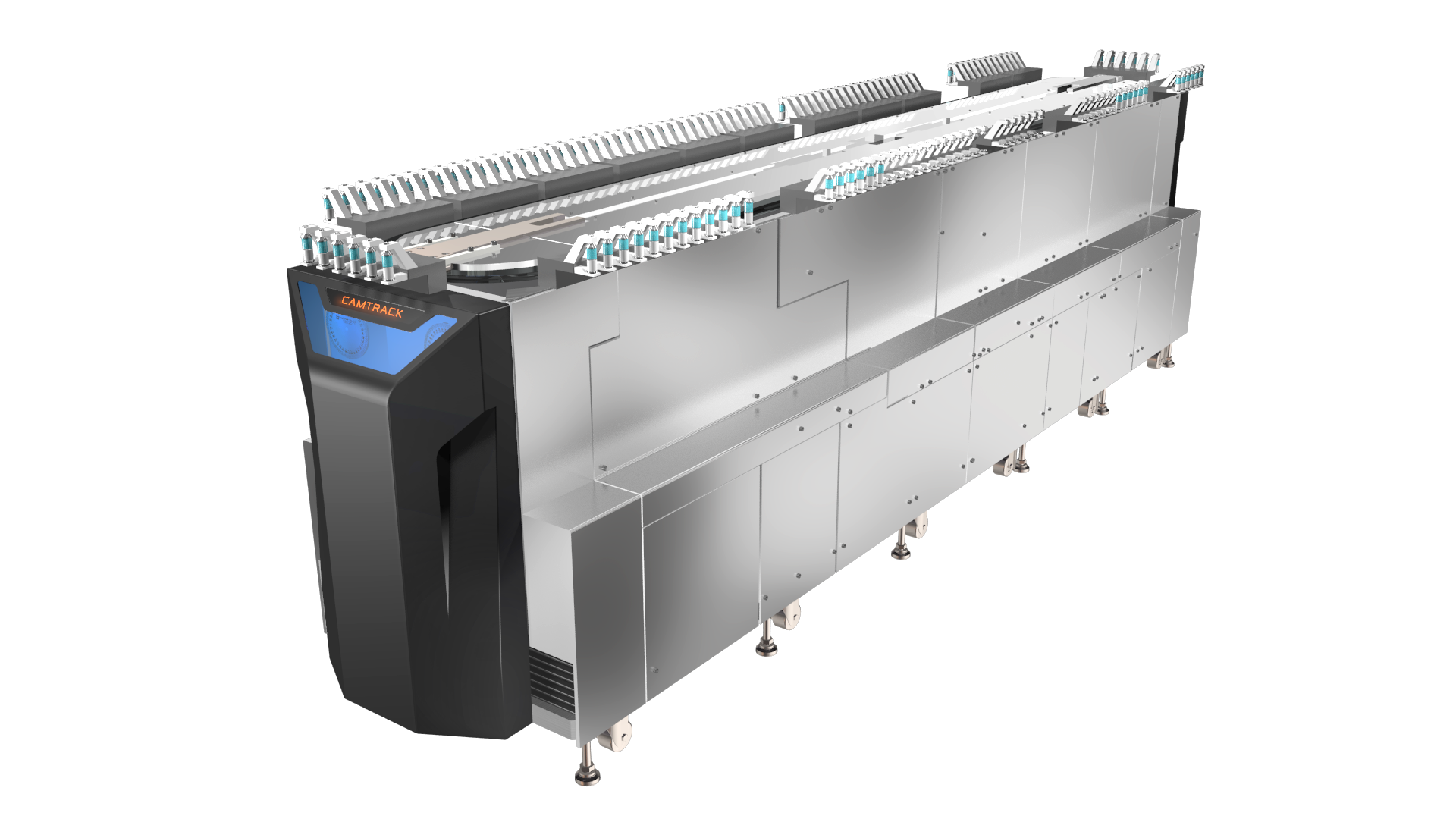

CAMTRACK(カムトラック)はリニアタイプの高精度搬送システムです。工程ごとに異なる動作を与えることが可能で、様々な生産工程への対応が可能です。また、スリムなリニアデザインにより、最小空間で生産性を向上させ、クリーンカバー等のエリアを極小化でき、抜群のアクセス性を実現します。
高精度で確実な動きを常に創り出すため、圧倒的な耐久性で長期に渡り高い稼働率を実現します。また、摩耗がなく、メンテナンス性にも優れているため、医薬品製造ライン等にも安心してご使用いただけます。

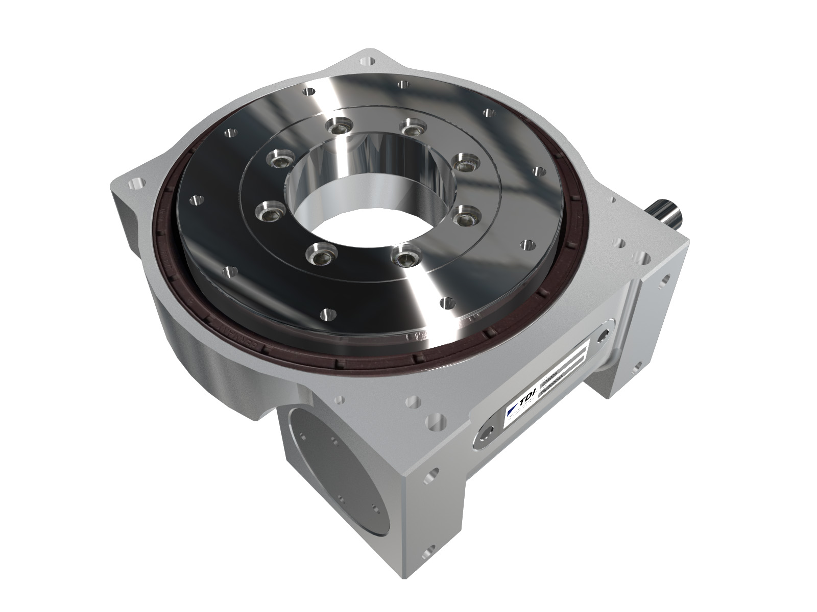

GTBシリーズはバックラッシ完全フリーのRGX(ローラギアカム)減速機構を搭載。
与圧が施されたローラカムによる転がり接触伝達のため、バックラッシのない優れた運動伝達特性に加え、摩耗がなく長期間安定した性能を発揮します。
モーションサイエンスに基づく独自の電子カム曲線データを提供。広く普及している定番の運動曲線をベースに、自動機開発の現場のニーズに基づく特性チューニングを施した当社独自の電子カム曲線を用意。当社ウェブページよりデータダウンロード可能です。(専用のパスコードが必要です)より速く、振動の少ないモーションを実現するための最先端の運動曲線チューニングを、複雑な解析や特殊な知識を必要とせずにお試しいただけます。
DM9シリーズはDMXタイプのローラ&カム機構をそのまま小型化し搭載。
高い剛性と高速駆動を実現。例えばDM903では90度の旋回位置決めを最速0.02秒で完了(当社実験条件による)。多軸ロボットにスカラやパラレルリンク並みのスピードをもたらします。
また、組合せを応用すれば、ローラ&カム式の高速高精度特性を生かした超高速ロボットの構成も可能です。スカラやパラレルリンクのようなスピードを多関節ロボットでも実現することで、他にないロボットシステムの構築やこれまでにない新たな生産システムへの活用など、従来の常識を超える活用の可能性が拡がります。また、中空構造により配線配管が外部に出ないクリーンロボットの構成も可能です。
DSRシリーズは独自開発のローラカム式DMX減速機構を搭載したサーボモーター用精密減速機です。
出力部バックラッシゼロを実現し、高い位置決め性能と高応答性、剛性を実現。
最大17トンまでの負荷搭載が可能。
大口径中空穴を標準装備し、余裕を持った出力テーブル上の設置機器への配線、配管が可能。
