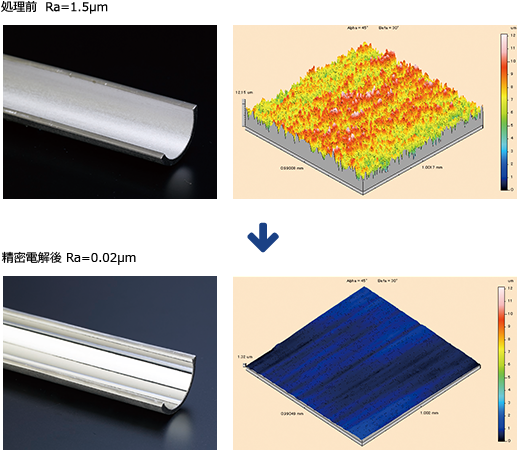

東陽理化学の精密電解研磨は、表面粗さRa=0.02μm以下という高い平滑性と、Crリッチ層による優れた耐食性を同時に実現する、高精度な金属表面処理技術です。
切削加工では得られない均一な滑らかさと清浄性を実現し、特にステンレス製の流体部品や精密機構部品に適しています。
この技術は、微細な凹凸をナノレベルで除去しつつ、加工応力を与えないため、変形や加工傷を避けながら美観と機能性を向上。
さらに、バフ研磨では困難な細管や内面、複雑形状の部品にも対応可能で、均一性の高い仕上がりを提供します。
