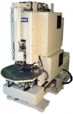

◇円板形ワークに高速ノッチング加工ができます。6トン型はワーク最大径φ約700mm、10トン型はワーク最大径φ約1200mmまで可能です。
◇モータや発電機などにある外周及び内周の積層鉄心部品のコア・ステート・スロットなどを打ち抜き加工には最適です。
◇ 『スキップ加工』『スキュー角度』をNCに機能として対応しています。そのためオペレータ(作業者)が一枚ごとに位置ずれさせて打ち抜き加工する必要がなく、作業負担が軽減されます。
また機械式スキップも対応しています。
◇完全自動加工にも対応しています。搬送装置・ブランクスタッカ・ステータスタッカ・フロータピックアップ装置・オリエンテーション装置で自動加工ラインを構築します。
また上記以外の仕様も対応可能な場合があります。是非ご相談ください。
動画はこちら(URL)↓ 「NC高速ノッチングマシン YNシリーズ」
http://youtu.be/SwRZCrC7OZM
