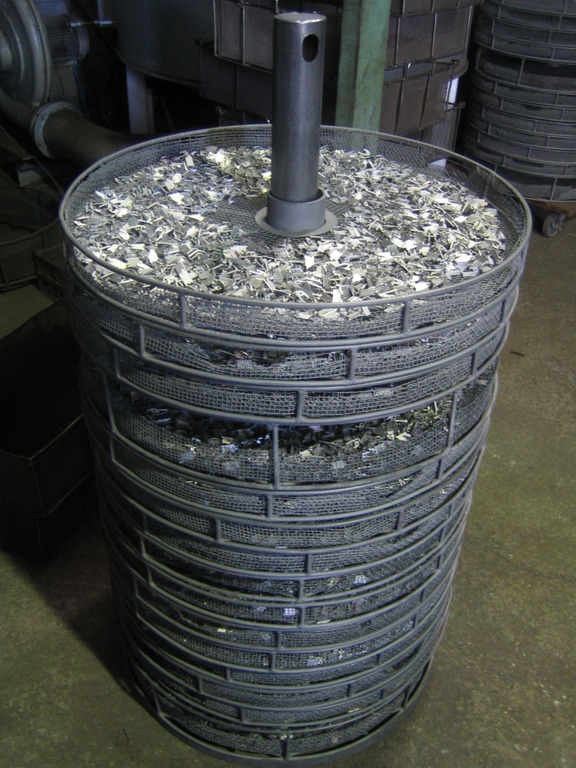

加工方法:ガス軟窒化処理
ワークサイズ:手のひらサイズ
素材:鉄鋼
ロット:1000個から
▽詳細
部品を治具にセットした写真です。
皿状の治具を重ねてセットし、
量産ものの処理に対応しています。

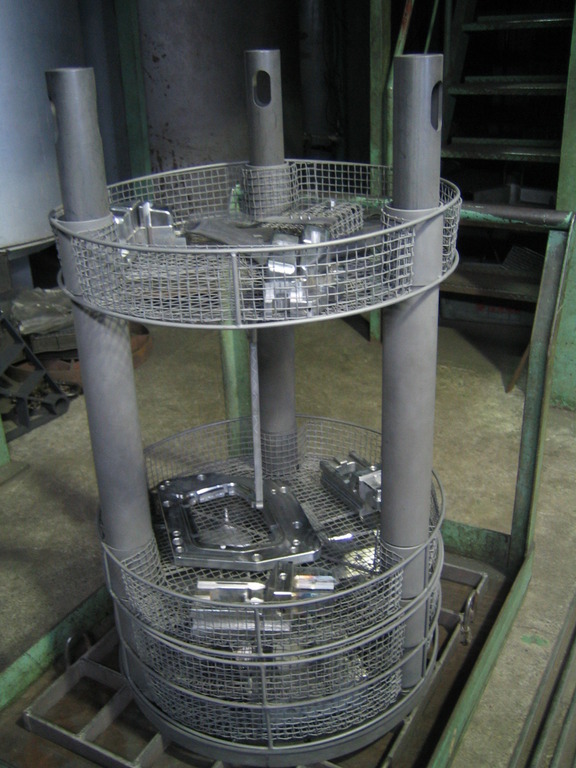

加工方法:ガス軟窒化処理
ワークサイズ:φ600mm×1000mm(有効範囲)
素材:鉄鋼
ロット:1個から(単品から可)
製品を治具にセットした写真です。
▽詳細
処理する製品は形状を見て、最適なセット方法を考えます。
板状の製品は、処理後の歪ができるだけ少なくなるように
上から吊るしてセットします。
治具のセットはある程度自由が利くため、
単品の処理から対応しております。
少量多品種の熱処理でお困りの方はお問合せください。
