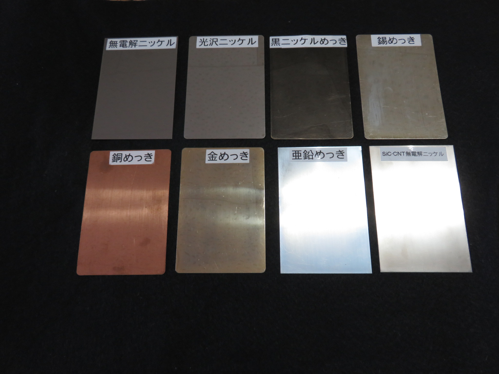

銅めっきは、熱伝導性や抗菌性に対して非常に良く、二次加工にも適しており、
ステンレスや真鍮などの金属や樹脂など、主に電子部品に多く使われています。
めっき液は青化銅、硫酸銅の2種類です。それぞれ用途によって使い分けます。
青化銅めっき:ニッケルの下地めっきとして利用。
硫酸銅めっき:厚付けめっきも可能です。

ニッケル、亜鉛、黒ニッケル、錫、銅、金めっき等、電気・電子部品等のめっきが得意です。
弊社では、カゴ、ラック、バレル等で精密な部品や自動機では不可能な
高精度の複雑形状部品の めっき加工を得意としています。
このメリットをいかして試作にも力を入れており、お客様の細かなご要望にも対応し、短納期・低コスト・高品質の加工をおこなっております。
