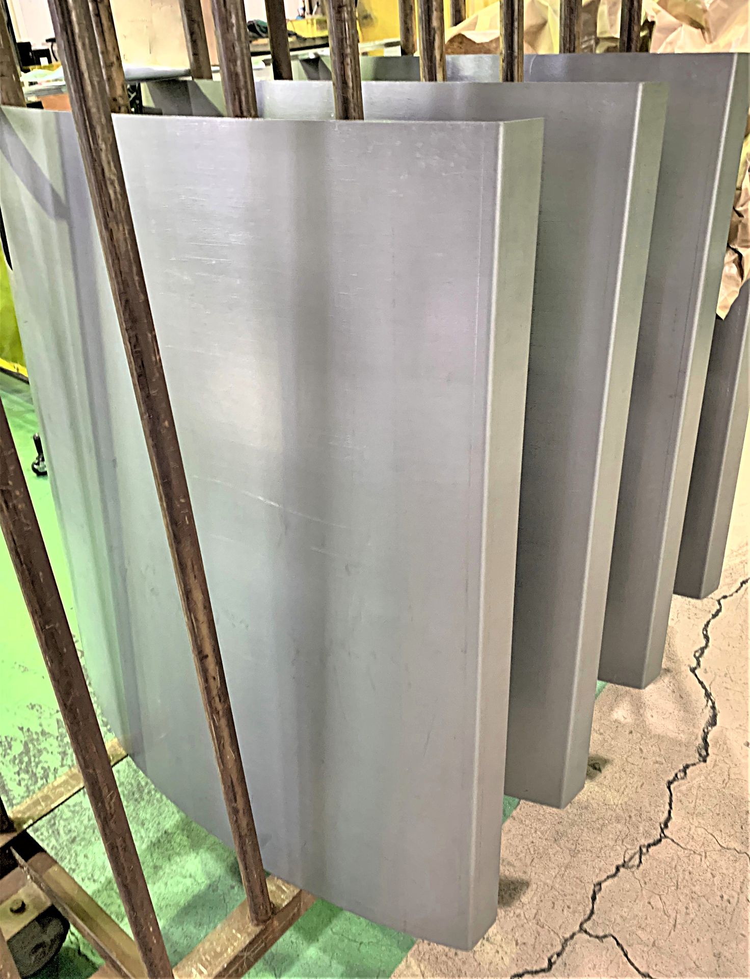

製品名:工作機械カバー
素材:鉄
業界:工作機械
ワーク:~2,400mm(曲げ長さ)
ロット:1枚~程度
板厚:~4.5mm
加工方法:レーザー切断、三本ロール・インチングによるR曲げ
その他情報:
・2,400mmまでの大物板金のR曲げ加工です。
・Rと板厚次第で3本ロールとインチングを使い分けR曲げ加工を行っています。
・小ロット(1個)から2,000個程度までの量産にも対応。
・小ロット品は短納期対応も可能。
