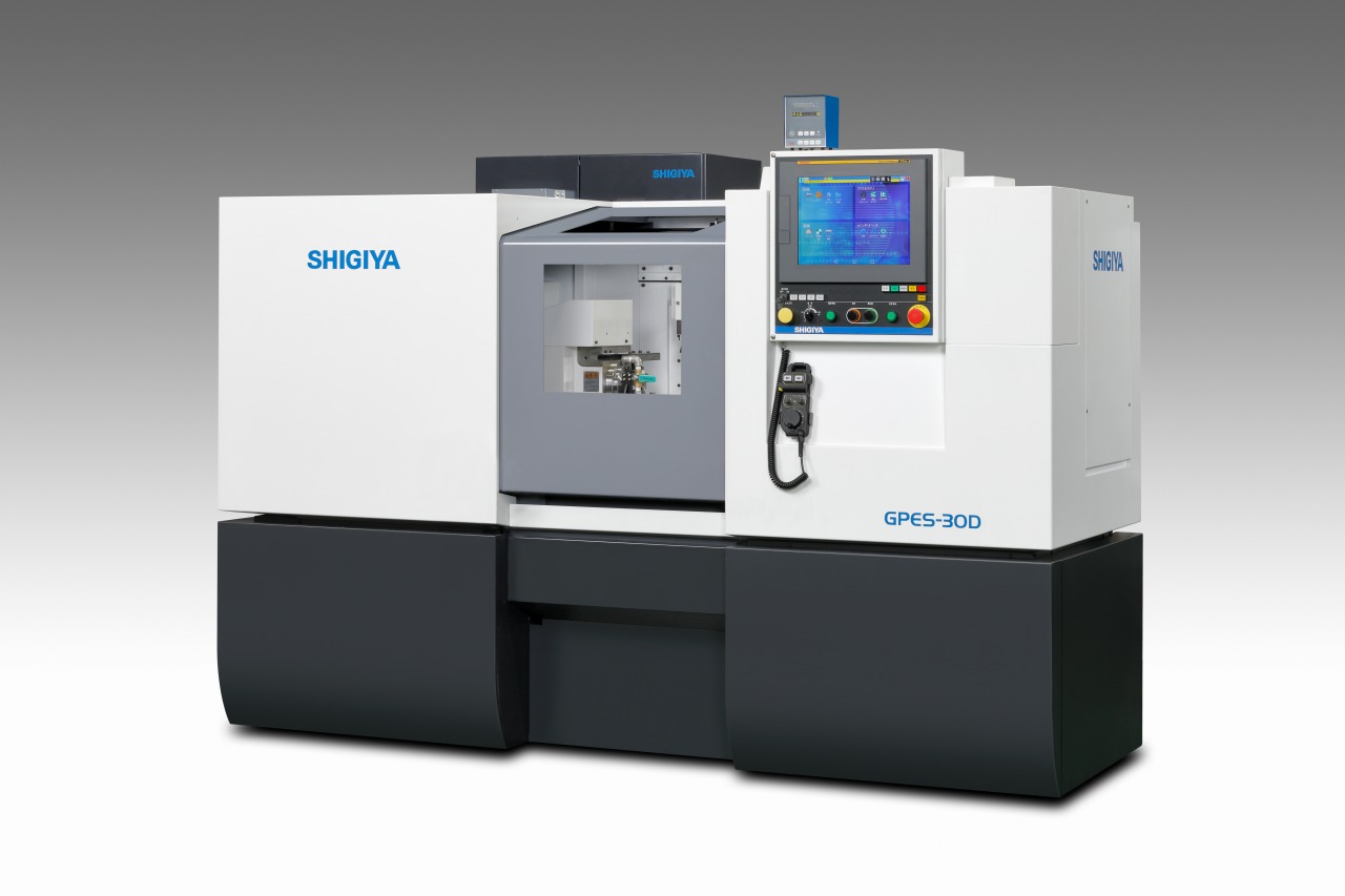

” 賢い動きで、偏心ピン・ポリゴン形状を自由自在に”
この研削盤の最大の特長は、C 軸(ダイレクトドライブ主軸台によるワーク回転)
の角度におけるX 軸(クローズド型静圧ガイドといし台送り)の動きを時系列に変換し、
データ処理時間に遅れなく追従するメカニズムを持っていることです。
お客様のご要望に応じて、といし台送りをリニアガイド仕様にしたL タイプを新たにラインナップ。
また、研削盤の付加価値を高める“ 第5 世代対話式自動プログラミングシステム”S³Pro を搭載。
偏心ピンや多角形・非真円研削を可能とするシステムです。
GPES-30D は、形状精度を追求した研削加工技術の最高峰のハイスペックマシンです。
製品仕様
テーブル上の振り:Φ300
センタ間距離:300mm~600mm
使用といし:Φ350 x 50 x Φ127
といし周速:45m/s
製品URL:https://www.shigiya.co.jp/products/1998/

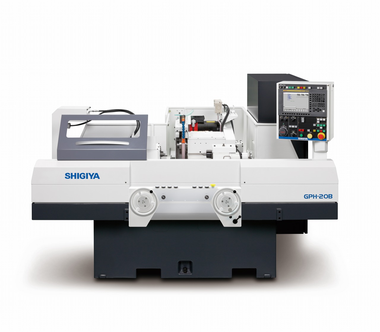

"手動でも、自動でも、使い勝手な操作性"
本機は、“より簡単な操作で高精度の研削を”をコンセプトに独自の要素技術と
妥協のない円筒研削盤づくりにより高精度化されたGPL-20B/GPH-20B/GPS-20Bシリーズ。
このシリーズ機の最大の特長は、小物部品研削において仕様を限定したエントリーモデルから
お客様のご要望に応じた自動化・省人化・専用設計等によるハイエンドモデルまで、
多様なニーズにお応えできることです。
製品仕様
テーブル上の振り:Φ200
センタ間距離:250mm~500mm
使用といし:Φ355 x 32 x Φ127
といし周速:33m/s
製品URL:https://www.shigiya.co.jp/products/88/
