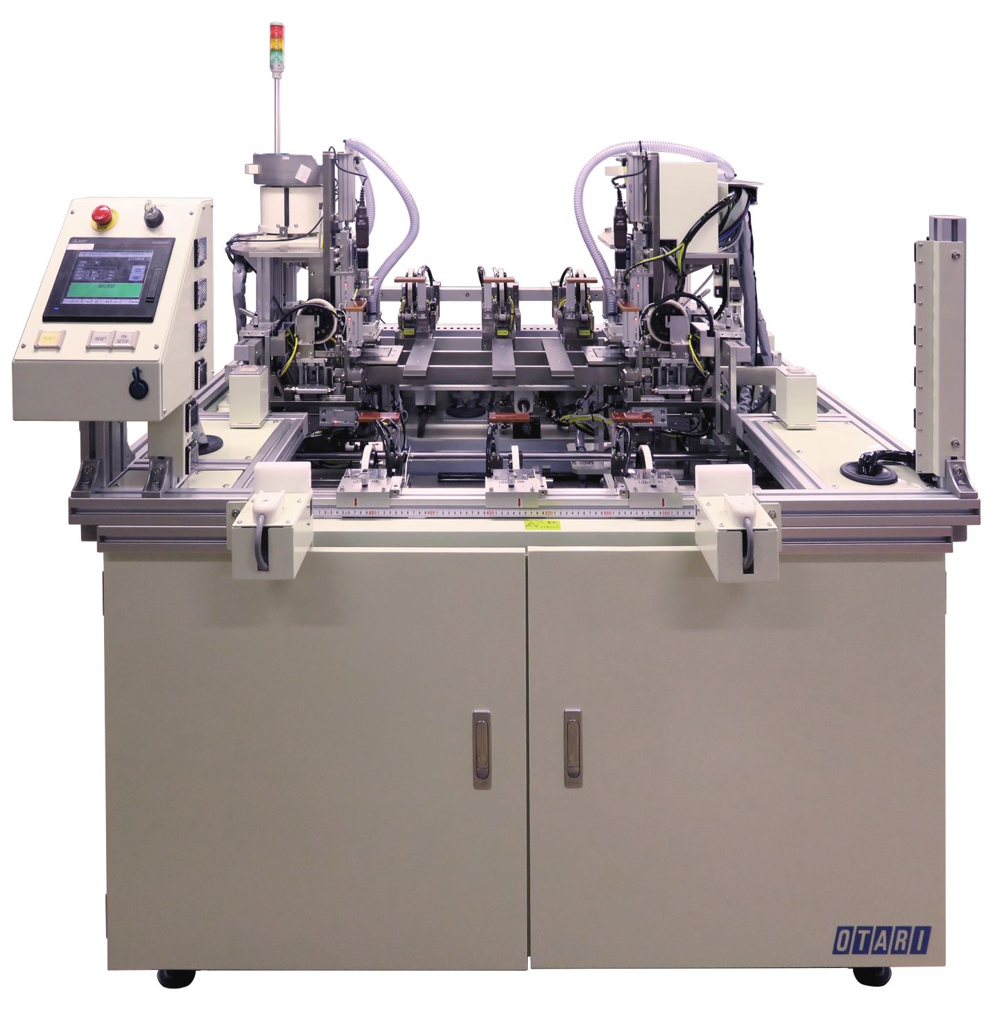

PT-800は両面および多層プリント基板のマシニング・センター孔あけ工程で必要な基準ピン挿入とテープ貼りを自動的に行う装置です。基準ピンを打つための穿孔(両面プリント基板のみ)と基準ピンの打ち込み、テープ貼りの作業を行います。
ピン打ちと縦横両方向のテープ貼り(X方向に3ヶ所×2辺、Y方向に2ヶ所×2辺)を同時処理し、高速処理を実現しました。又、簡単な操作とエリア・センサによるインターロックで作業者保護することで1人で安全に作業を行うことができます。
さらに両面および多層プリント基板の段取り替えが不要なため、作業効率が上がり、コスト低減を可能にしています。
