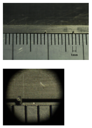

製品:φ0.492極細ピン
文字天地:0.31mm、深さ0.04mm
材質:SKH51(モリブデン系高速度工具鋼鋼材)
硬さ:HRC60
使用刃物:25°テーパー付先端径0.06φ
加工:微細切削加工
0.3ミリ程度の微細な文字も彫刻します。0.2φのエンドミルを使用し微細切削を行います。
テーパー付刃物を使用すれば、先端を0.04φまで彫刻可能です。
