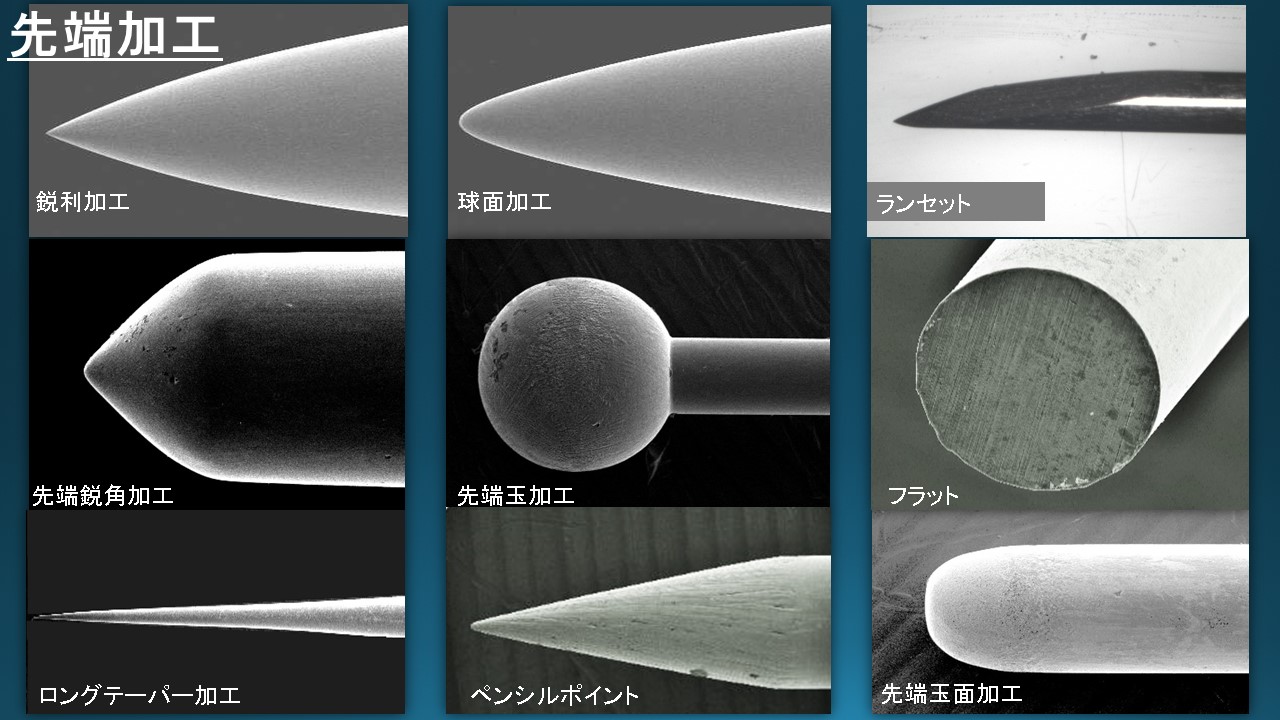

~極細ワイヤーの球面・鋭利加工の量産対応~
セイリンでは、極細金属ワイヤーの先端を球面または鋭利な形状に高精度で加工する技術を有しています。材質はステンレスワイヤーを中心に、タングステン、チタンなど幅広い材料にも対応。お客様のご要望に応じて、多様な先端形状を安定供給いたします。
■ セイリンの先端加工技術の歩み
セイリンは、鍼灸師と患者の安全を守るディスポーザブル鍼灸鍼の開発からスタートし、
「安全で効果的な鍼灸医療の実現」という理念のもと技術開発を続けてきました。
この技術力は、医療分野にとどまらず、電子部品・精密機器・産業用途など多分野で応用されています。
■ 痛みの少ない鍼を実現した技術が、極細ワイヤー加工の基盤に
「患者さんにとって痛みが少なく、安全であること」「鍼灸師にとって使いやすく施術しやすいこと」を追求し、
カラーコード識別や片手で使える利便性など、製品改善を重ねてきました。
その中で培った鍼先加工技術と超先端研磨技術が発展し、ついに
**“極細線の球面加工・鋭利加工の量産化”**という他にない技術の確立に成功しました。
■ 先端加工精度:半径公差 ±2μm
セイリン独自の研磨・加工技術により、極細ワイヤーの先端を
丸く(球面)
鋭く(針状)
太く(用途に応じて)
など、自在に加工できます。
また、全数検査による品質管理体制により、精度 ±2μm を安定して量産可能です。
■ 材質・形状・用途に応じてご相談ください
通常はステンレスワイヤーを加工しておりますが、
タングステンやチタンなど多様な材質にも対応可能です。
お客様より材料をご支給いただくケースにも対応しております。
形状、材質、用途など、まずはお気軽にご相談ください。
