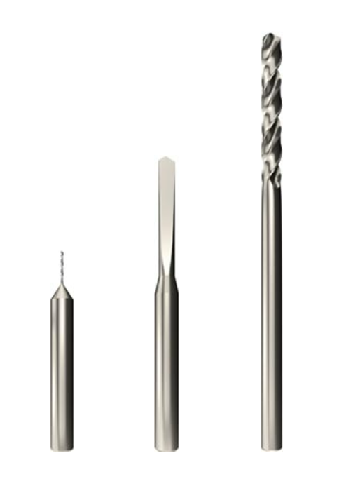

WhizCutは、微細加工のニーズに応えるため、直径0.1mmから3mmまでのカスタムメイドの超硬マイクロドリル「WhizDrill」を提供しています。これらのドリルは、特定のジオメトリやクーラント供給の要件に合わせて製造され、最小ロット20本から注文可能です。シャンクサイズは、1.00mm、1.50mm、2.00mm、2.50mm、3.00mm、1/8インチ、4.00mmが在庫されています。
タイ拠点のWHIZCUT ASIA CO., LTD.を通じて国内外への迅速な対応が可能です。

カスタムメイドのジオメトリ: 特定の加工要件に合わせたドリル設計が可能です。
高品質の超微粒子カーバイド: 硬度1570 HV 30以上、コーナー強度4000 MPAを超える耐摩耗性に優れた素材を使用しています。
多様なコーティングオプション: TiAlNやAlCrNなどのPVDコーティングにより、加工条件に応じた最適な選択が可能です。
小ロット対応: 最小20本からの注文が可能で、コスト効率の高い生産を実現します。

直径範囲: 0.1mmから3mmまで対応
シャンクサイズ: 1.00mm、1.50mm、2.00mm、2.50mm、3.00mm、1/8インチ、4.00mm
カーバイドグレード:
9M: ISO K20-K30に対応する無被膜マイクログレード、強度4000 MPA以上
F9: TiAlNマルチコーティンググレード、900°Cまでの高温加工に適しています。
B9: AlCrNコーティンググレード、1100°Cまでの高温加工やチタン加工に最適です。
