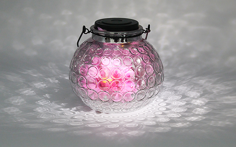

③透明感があり光沢も高く、蒸着と合わせると金属感のある高級な仕上がりとなります。
*また、艶消し剤を添加することでマット調、顔料を添加することで様々な色合いを再現することもできます。
