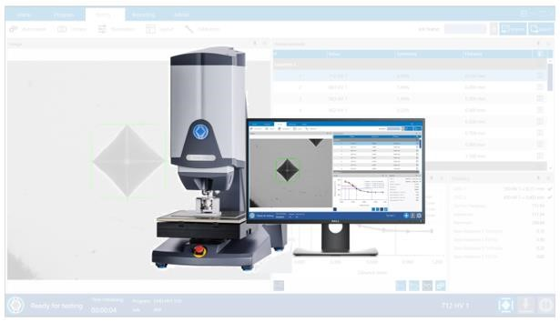

VH3100/VH3300モデルはビッカース・ヌープの自動硬さ試験機です。
エッジモジュラーフレームやステージ、光学デザインなど高機能なユーザーインターフェースを備え、自動化の要求にお応え致します。
VH3300は一部ブリネル試験も可能です。
◇誰でも簡単に操作できる操作性がありながらも、ハイレベルな要求に応えられる機能を持つ
◇VH3300モデルは、6ポジションの垂直ターレット(ビューラーの特許)を備え、10gf~50kgf(0.098~490.33N)の荷重に対応。(必要な荷重範囲を3種類でご用意)
◇タレットにゼロ-オフセット、オーバービュー光学設計を搭載しており、照明を当てて校正します。
◇ASTM E10, E92&E384, ISO 4545, 6506&6507, JIS Z-2243, Z-2244 & Z-2251に準拠
◇自動衝突防止システム ‒ 圧子や試料の衝突による損傷やダメージを防ぎます

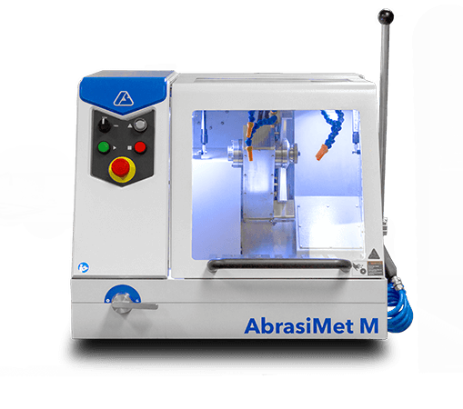

アブラシメット M 中型手動アブレッシブ切断機は、中型の試料に対する一貫した再現性のある切断品質を実現します。操作性がよく、丈夫であり、広く確保されたチャンバーにより、この装置は要求の厳しい環境での迅速で簡単な切断に理想的です。
◇10インチ(254mm)/12インチ(305mm)に対応
◇クラス最高の5.5hp(4kW)モーターで大型材料でも高強度材料でも切断
◇広くて大きなチャンバーで最大25インチ(635mm)幅までの試料を格納可能
◇新型の循環タンクはフィルターなどの消耗品を使わずに、破片を簡単に取り除くことができます。
◇効率よく、パワーのあるモーターと高機能により、再現の良い切断が可能です。
