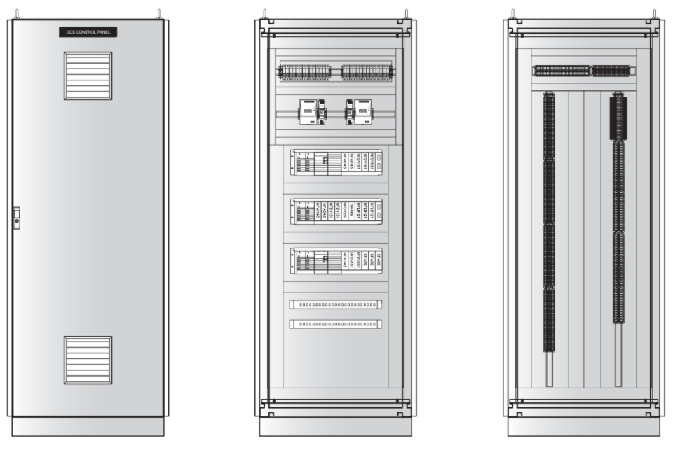

制御キャビネット
制御キャビネット

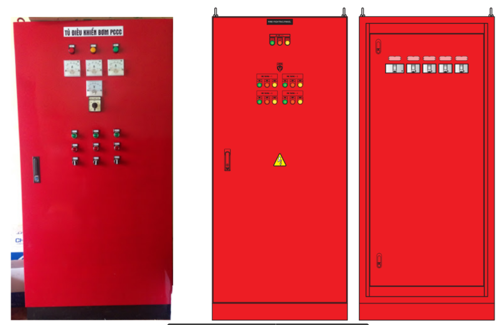

消防ポンプキャビネット
電動ポンプ制御とディーゼルポンプキャビネット
中央エンジン制御キャビネット
材質:亜鉛メッキ鋼板
鋼板の厚さ:2mm
保護面:粉体塗装
ペイント層の厚さ:50マイクロメートル以上
標準色:RAL 7032、9002
標準寸法:2100H x 800W x1000Dまたは
2100H x 800W x1200Dまたは2100Hx 800W x 1500D
