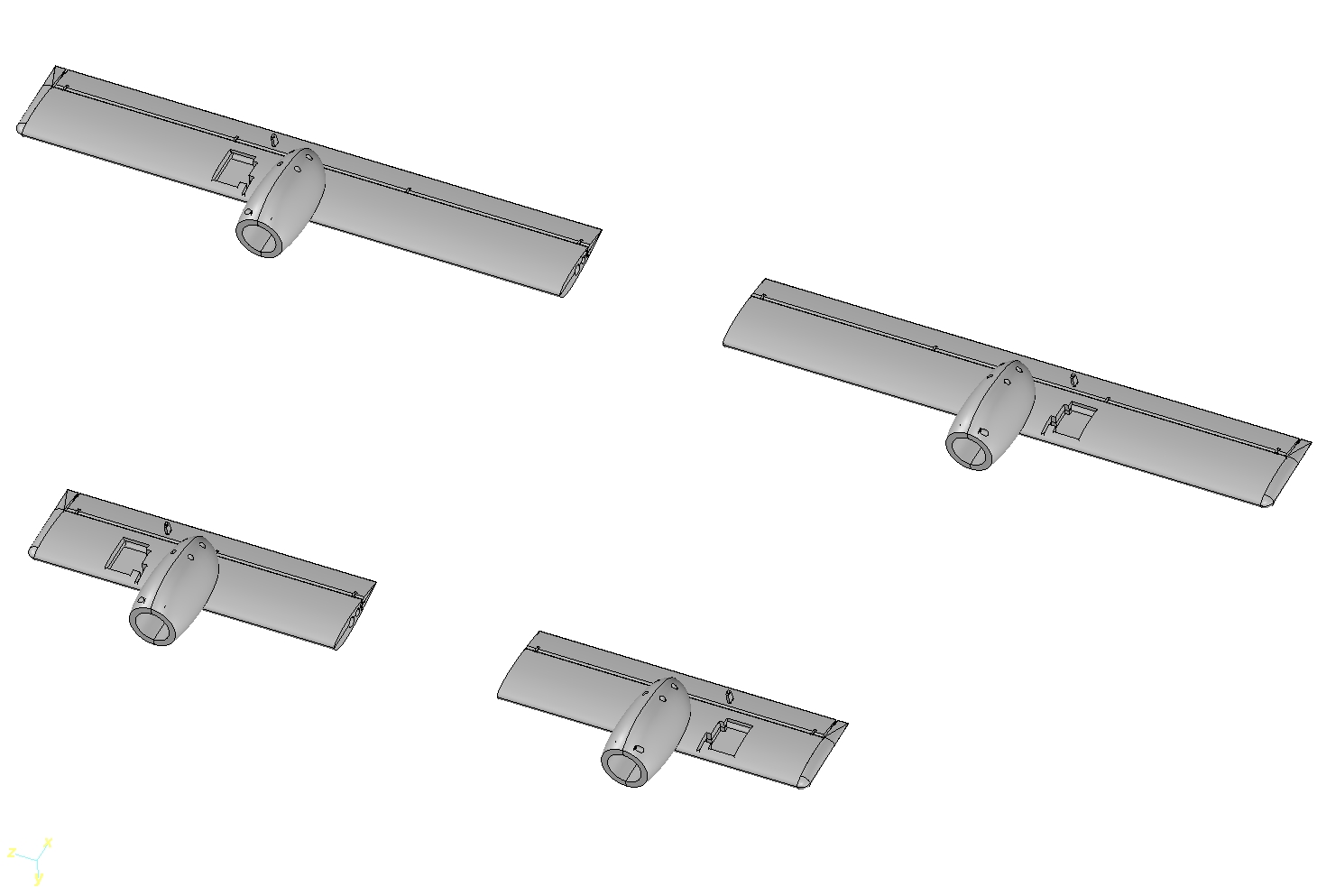

既存取引先からご紹介いただき、飛行機主翼の空気の流れを試験する『風洞実験』用のモデル製作を行いました。
2Dデータを受領し、そこから75%に縮小した3Dデータを作成し、モデルを製作しました。
実験をするためは、主翼だけでなく、主翼に取り付けられる可動翼やエンジンカバーといった部品が必要で、それぞれを組み付けるための機構や、部品内部にモーターや配線などの別部品を入れ込む形状を追加設計する必要がありました。
実験用モデルのため可動翼は実際に動かなくてはならず、主翼と可動翼の取付方法や取付用の金具・ピンを度重なる打ち合わせにより決定し設計に盛り込みました。
更にエンジンカバーの中には市販のモーターを、モーターのON,OFFを切り替えるスイッチは主翼に埋め込む必要があったため、モーターの固定機構と、配線を通すための逃げ形状、切り替えスイッチを固定するための機構等、元々支給データにはなかった新たな追加設計が多くありました。
初回打ち合わせから多くの追加設計・設計変更を経て、各部品を別々に製作した後、最後は職人の手作業により組み付けを行い完成しました。
製作期間は多くの追加設計・設計変更を経て約2.5カ月を要しましたが、実験の結果も良好だったようで、ご満足をいただけました。
