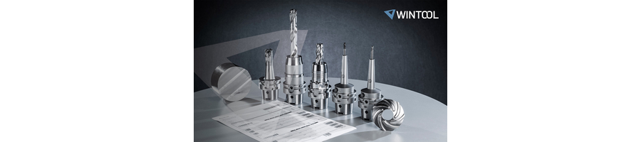

WinTool AG(ウインツール社)は、スイスに本社を構え、工具管理ソフトウェアを開発・販売・導入支援しています。WinTool(ウィンツール)は、NC工作機械を利用する企業様向け、正確な機械加工計画・機械加工準備業務を支援し、組織としてより優れた機械加工業務オペレーション・情報管理を行うことを支援します。
WinToolを上手く活用し、機械加工業務におけるムダをなくし、世界をリードする機械加工現場になりましょう!
