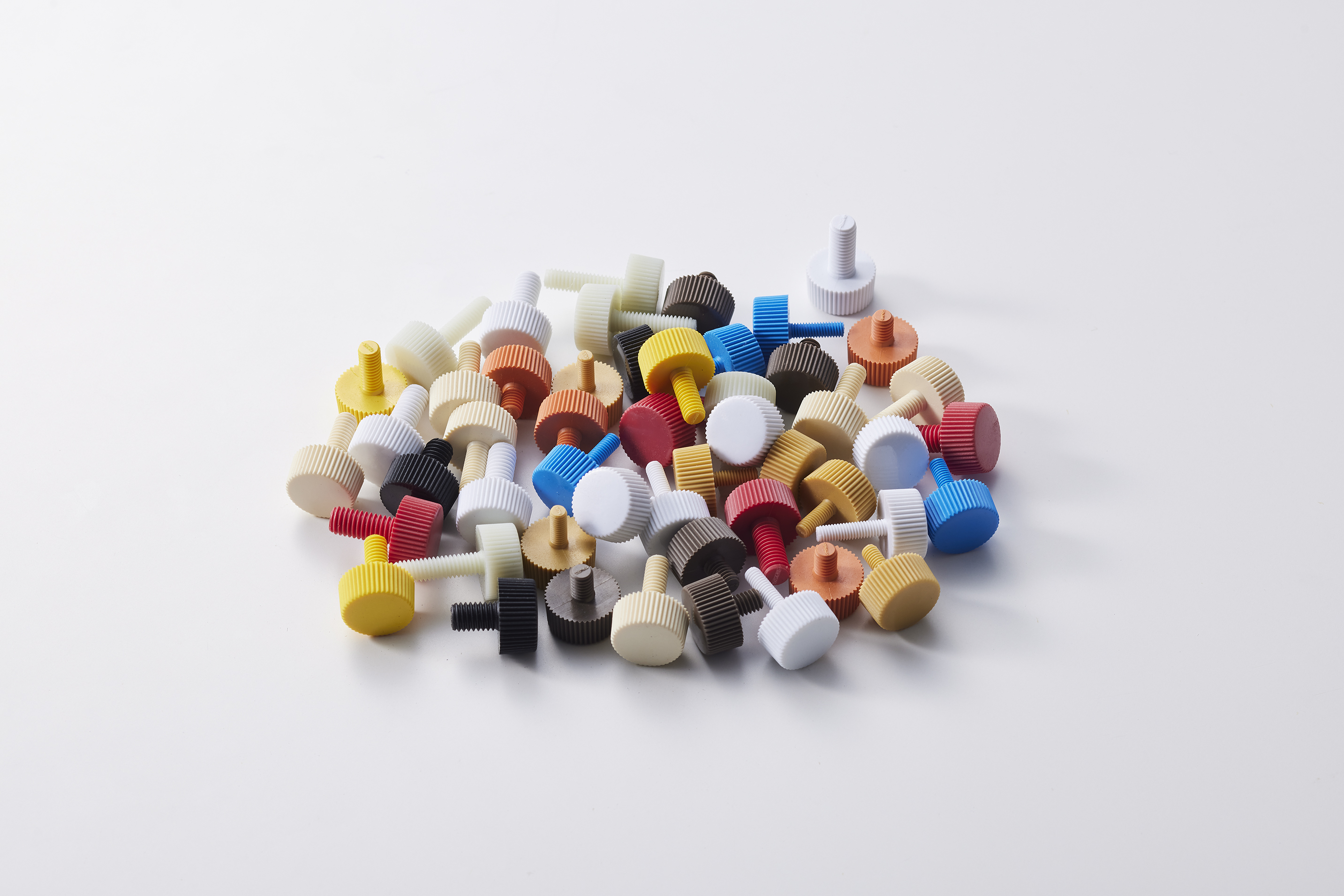

FASNY®は丸ヱム製作所がステンレスねじで培ってきたねじ製造技術と、金型製造技術を土台に開発したFRTP製ねじのことです。
FASNY®はガラス繊維と特殊ポリアミド系樹脂の複合材を素材として、高強度を目的に開発しました。
FASNY®つまみねじはそんなFASNY®の特性を活かしたつまみねじ(化粧ねじ、手締めねじ)で、ドライバー等の工具なしで簡単に締結できます。
<特長>
・軽量約1/5 ※鉄のねじと比較した場合
・引張強度約2倍 ※ポリカーボネートねじと比較した場合
・磁性を帯びない。
・疲労・クリープ特性に優れる。
・高耐性
・量産性に優れたワンピース構造
