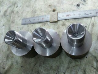

端面極小円錐加工
最終更新日:2012-11-16
