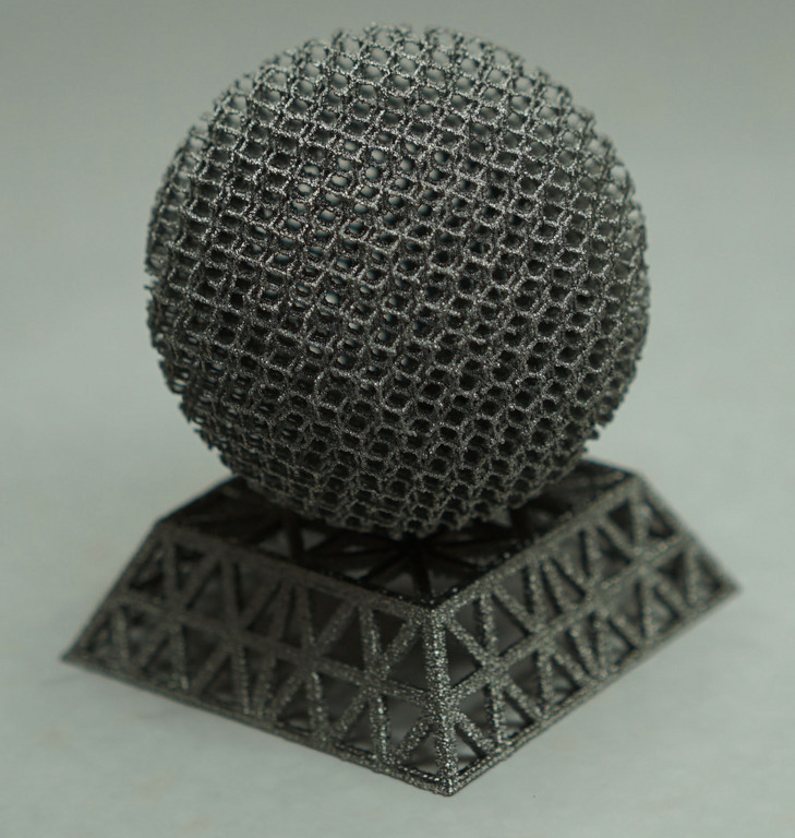

最新の電子ビームを採用した3次元積層装置による3Dチタン合金製品の受注製造を開始。
金属製の3Dプリントの導入により今まで困難だった形状の作成や、コストダウンが実現可能となりました。
現在は材質はチタン64合金のみ対応可能ですが、将来的にはチタン合金以外の高耐熱合金など高機能合金の部品も視野に入れております。
当社の3D加工は材料に巣が出来ず、表面を研磨した際にも中から疵が出ることがありません。
巣が出来ないことで製品の強度、磨き工程の短縮など、さまざまな利点が考えらえます。
お見積りは寸法の入った展開図から可能です。
ご注文時には3D CADデータ(IGESかSTL形式)を頂き金属造形させて頂きます。
~作成仕様~
造形可能サイズ:200 X 200 X 340
対応鋼種:チタン64合金
最薄厚:0.5㎜
サンプル・試作用としても対応致します。
