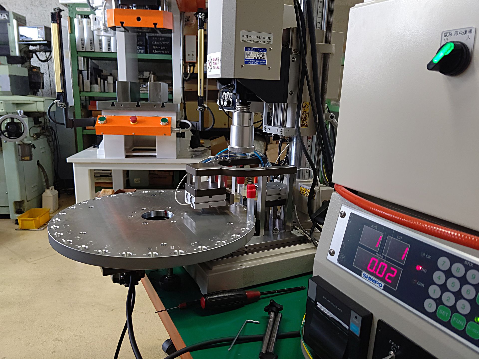

プレス金型の画像です。製品図面を入手後、各社のプレス機に合わせ、より最適な金型を設計し製作します。昔のアナログ的な金型をデジタル化している様な仕事です。
標準部品を多用し、適正クリアランス、カス上がり防止ダイ形状、共取り手法などを駆使し、使いやすい金型を実現しています。CAD設計をしている為、トラブル時の対応も破損した部品供給をするのみとなり、迅速かつ的確に行えます。
コンセプトから始まった、完全オリジナルの省力機です。
スポンジ状のパッキンを数種類重ねて一気に打抜き、下側のスライド板をずらして最下方のジグに押し込む機構を開発しました。
臨床検査薬関連に現在使用されています。
既に10台程度の製作実績があります。
臨床検査薬業界向けの試薬紙を定尺(数ミリ単位)で切り続ける省力機です。
金型技術と空圧制御技術をシーケンサーにて統合しすることにより開発しました。
シール付きの複合紙を切りますが、傾けた鋭利な刃を刃受けに対して最小クリアランスに設定してありますので、シールなどののり面に対する体積が微少になり、のりが刃に付く等のトラブルをかなり抑える効果があります。
弊社開発の省力機械改造の一例です。
X方向だけの単純な左右移動ユニットの基本動作は変えずにY軸方向の変位を加えました。
これにより移動ユニットを面としてフルに活用出来る様になりました。
一見、無理やりな様に見えますが、中々安定した動作を行えます。
市販のキャッパーに完全オリジナルの送り装置を追加するプロジェクトです。
ロータリーアクチュエーターを使用し、センサーにて製品の有無を検出しながら制御を行います。
本体との信号のやり取りに苦慮しました。メーカーの保証を崩さないように細心の注意を払っています。
