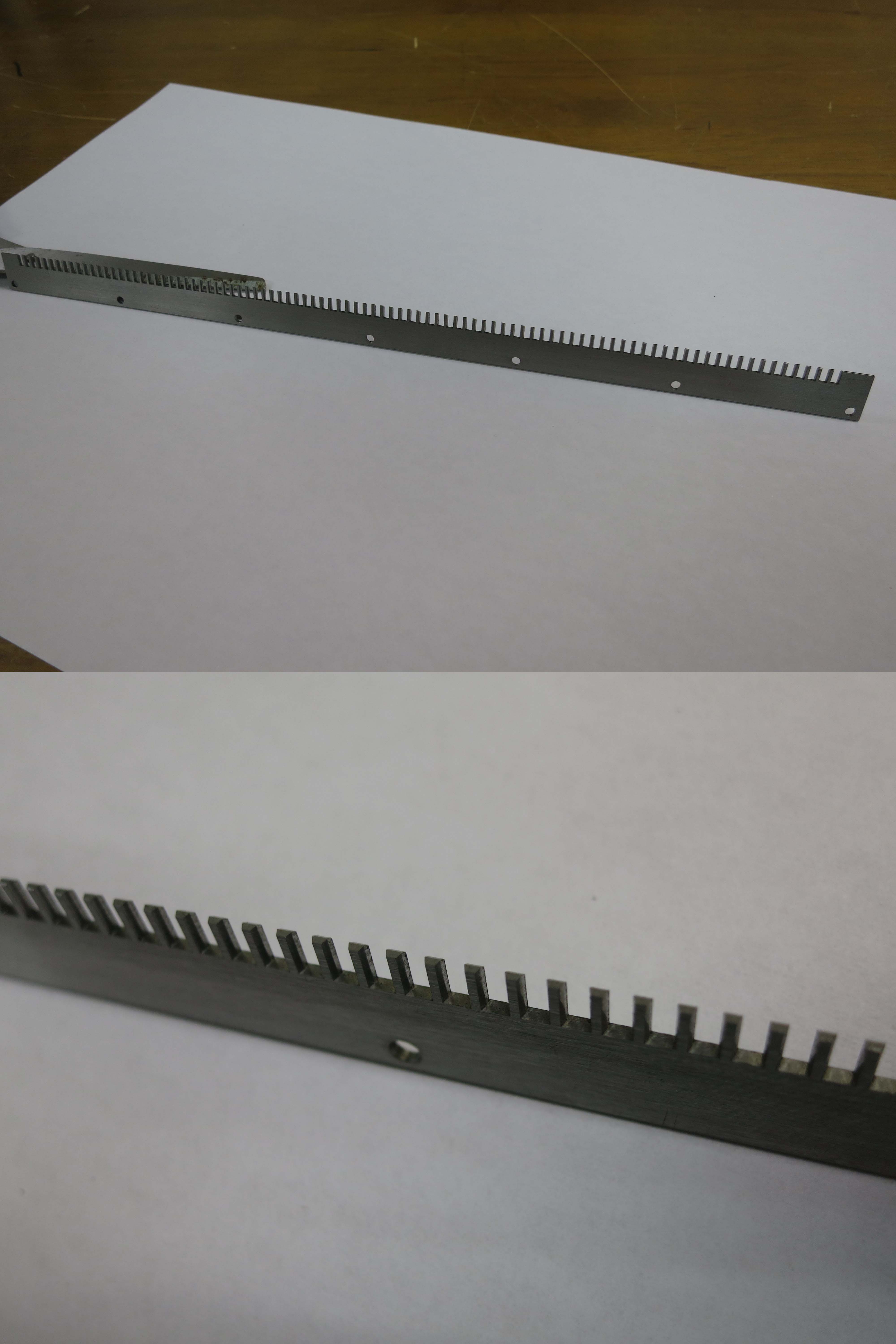

材質;S50C
サイズ;1×15×300
精度;厚み溝幅±0.01mm
平面度;0.01
加工時間20分
ロット 1個
厚み研磨
薄物は歪がでて平面がでにくく研磨においてもマグネットにくっついている時は
平面が出てますが外すと撓みがおきます。
歪を目分量で修正するのではなく数値制御で修正していく方法をとり短時間で平面を出す工夫をしています。
