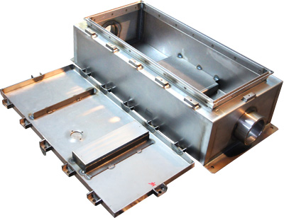

■材質 SPCC
■板厚 2.3t~4.5t
■外寸 530*1340*255
■ロット 1個~製作可能
1枚のシートから職人の手で作り上げます。
写真のサンプルは防塵仕様。
大きめサイズのため、補強が入ります。
切断、ブレーキ曲げ、溶接、仕上げ、塗装まで行い納品致します。
カバー(ふた)とケース(本体)との兼ね合いが非常に技術を要しますが当社の箱ではしっくりと仕上げます。
仕上がりは美しく、強度の高い職人ならではの仕事です。
設計から行いますのでご相談ください。
