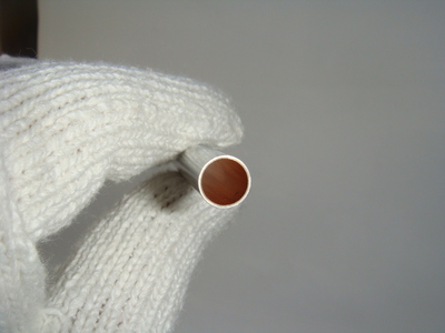

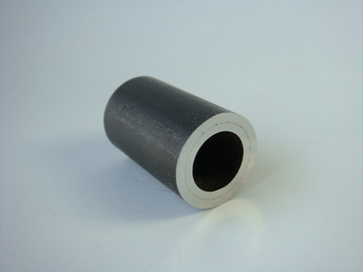

各種、鋼管・鋼材・配管機材を豊富に取扱っています。又、他社で対応し難い特殊なニーズは、自社製品で対応。形状/小径から大径、薄肉から肉厚まで、材質/普通鋼から各種合金、純金属まで。金属材料をご希望に応じご提供します。
また、当社が開発命名した冷間3ロール圧延法による超高精度・面粗でご要望にお応えいたします。
特徴
1.内外径を0.01mm単位で調整できるため、内外径精度が良好です。
2.偏肉修正能力があります。
3.摩擦抵抗が少ないため、面粗さが向上します。
4.高レダクションが可能なため、組織を細粒化し機械的強度を向上します。
標準寸法製造範囲
外径:Φ30mm以下
内径:Φ3mm以上
実績材料
普通鋼・ステンレス・インコネル600/625/718/X-750・ハステロイC-276X・モネル・チタン・タンタル・ニオブ・インコロイ800・その他。
