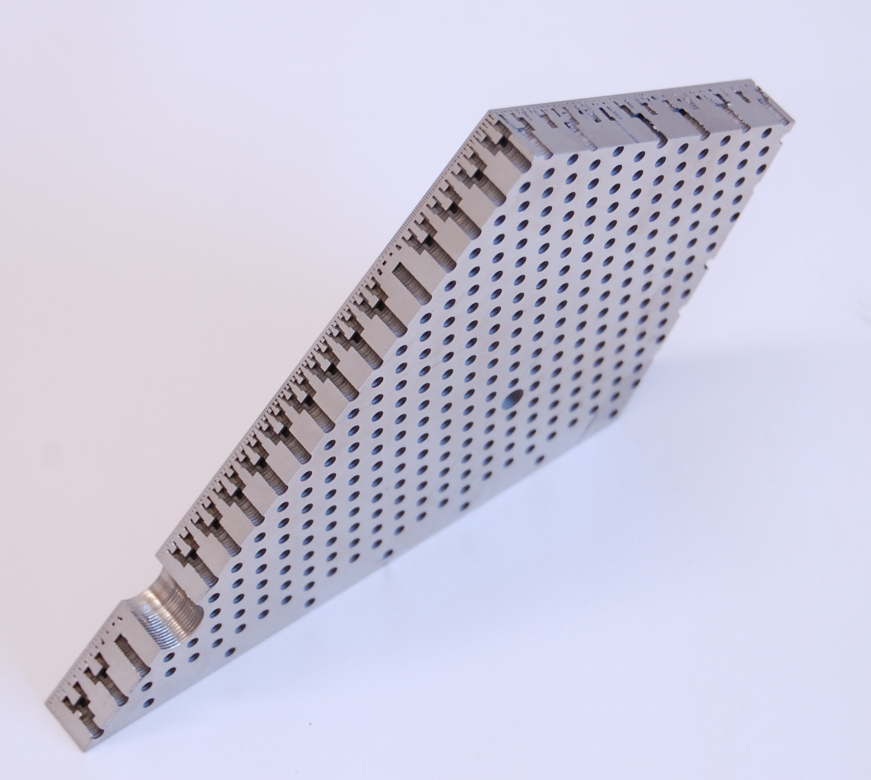

上下に異なる穴径のメッシュを配して分岐によって貫通させ、強い吸引を細かく分散させることでやわらかい吸引状態を実現しました。吸着パッドのように跡が残ることもありません。
